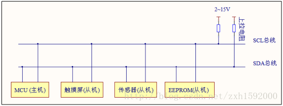

(4) 总线通过上拉电阻接到电源。当 I2C 设备空闲时,会输出高阻态,而当所有设备都空闲,都输出高阻态时,由上拉电阻把总线拉成高电平。

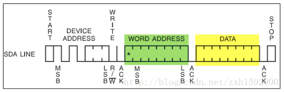

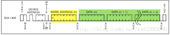

写数据
若配置的方向传输位为“写数据”方向,即第一幅图,广播完地址,接收到应答信号后,主机开始正式向从机传输数据(DATA),数据包的大小为 8 位,主机每发送完一个字节数据,都要等待从机的应答信号(ACK),重复,可以向从机传输 N 个数据,这个 N 没有大小限制。当数据传输结束时,主机向从机发送一个停止传输信号(P),表示不再传输数据。

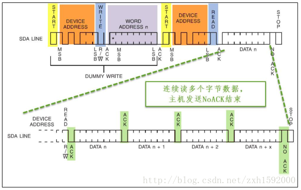

读数据
若配置的方向传输位为“读数据”方向,即第二幅图,广播完地址,接收到应答信号后,从机开始向主机返回数据(DATA),数据包大小也为 8 位,从机每发送完一个数据,都会等待主机的应答信号(ACK),重复这个过程,可以返回 N 个数据,这个 N 也没有大小限制。当主机希望停止接收数据时,就向从机返回一个非应答信号(NACK),则从机自动停止数据传输。
读和写数据
除了基本的读写,I2C 通讯更常用的是复合格式,即第三幅图,该传输过程有两次起始信号(S)。一般在第一次传输中,主机通过 SLAVE_ADDRESS 寻找到从设备后,发送一段“数据”,这段数据通常用于表示从设备内部的寄存器或存储器地址(注意区分它与 SLAVE_ADDRESS 的区别);在第二次的传输中,对该地址的内容进行读或写。也就是说,第一次通讯是告诉从机读写地址,第二次则是读写的实际内容。

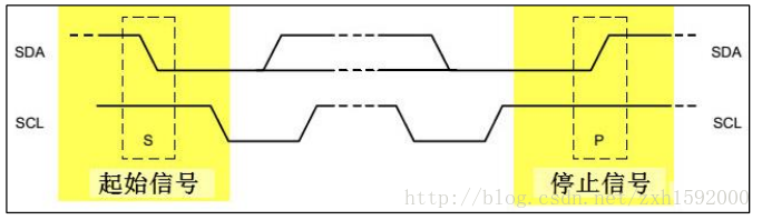

2、通讯的起始和停止信号
起始(S)和停止(P)信号是两种特殊的状态。
当 SCL 线是高电平时 SDA 线从高电平向低电平切换,这个情况表示通讯的起始。当 SCL 是高电平时 SDA
线由低电平向高电平切换,表示通讯的停止。起始和停止信号一般由主机产生
这里写图片描述

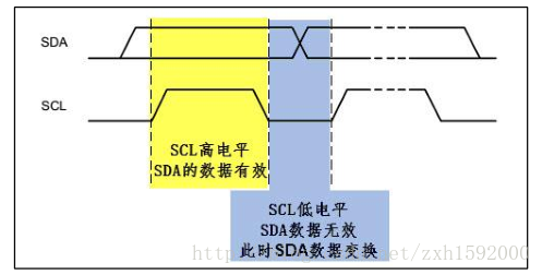

3、 数据有效性
I2C使用 SDA信号线来传输数据,使用 SCL信号线进行数据同步。SDA数据线在 SCL的每个时钟周期传输一位数据。传输时,SCL为高电平的时候 SDA表示的数据有效,即此时的SDA为高电平时表示数据“1”,为低电平时表示数据“0”。当SCL为低电平时,SDA的数据无效,一般在这个时候 SDA进行电平切换,为下一次表示数据做好准备。

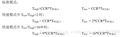

2)时钟控制逻辑
SCL线的时钟信号,由 I2C 接口根据时钟控制寄存器(CCR)控制,控制的参数主要为时钟频率。配置 I2C的 CCR 寄存器可修改通讯速率相关的参数:
 可选择 I2C 通讯的“标准/快速”模式,这两个模式分别 I2C 对应 100/400Kbit/s 的通讯速率。
 在快速模式下可选择 SCL 时钟的占空比,可选 Tlow/Thigh=2 或 Tlow/Thigh=16/9模式,我们知道 I2C 协议在 SCL 高电平时对 SDA 信号采样,SCL 低电平时 SDA准备下一个数据,修改 SCL 的高低电平比会影响数据采样,但其实这两个模式的比例差别并不大,若不是要求非常严格,随便选就可以了。
 CCR 寄存器中还有一个 12 位的配置因子 CCR,它与 I2C 外设的输入时钟源共同作用,产生 SCL 时钟,STM32 的I2C 外设都挂载在 APB1 总线上,使用 APB1 的时钟源 PCLK1,SCL信号线的输出时钟公式如下:
这里写图片描述
例如,我们的 PCLK1=36MHz,想要配置 400Kbit/s 的速率,计算方式如下:
PCLK时钟周期: TPCLK1 = 1/36000000
目标 SCL时钟周期: TSCL = 1/400000
SCL时钟周期内的高电平时间: THIGH = TSCL/3
SCL时钟周期内的低电平时间: TLOW = 2*TSCL/3
计算 CCR的值: CCR = THIGH/TPCLK1 = 30
计算结果得出CCR为30,向该寄存器位写入此值则可以控制IIC的通讯速率为400KHz,其实即使配置出来的 SCL 时钟不完全等于标准的 400KHz,IIC 通讯的正确性也不会受到影响,因为所有数据通讯都是由 SCL协调的,只要它的时钟频率不远高于标准即可。

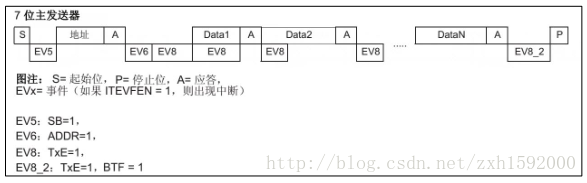

1、主发送器
这里写图片描述
主发送器发送流程及事件说明如下:
(1) 控制产生起始信号(S),当发生起始信号后,它产生事件“EV5”,并会对 SR1 寄存器的“SB”位置 1,表示起始信号已发送;
(2) 接着发送设备地址并等待应答信号,若有从机应答,则产生事件“EV6”及“EV8”,这时 SR1 寄存器的“ADDR”位及“TXE”位被置 1,ADDR 为 1表示地址已经发送,TXE 为 1表示数据寄存器为空;
(3) 以上步骤正常执行并对 ADDR 位清零后,我们往 I2C 的“数据寄存器 DR”写入要发送的数据,这时TXE位会被重置0,表示数据寄存器非空,I2C外设通过SDA信号线一位位把数据发送出去后,又会产生“EV8”事件,即 TXE 位被置 1,重复这个过程,就可以发送多个字节数据了;
(4) 当我们发送数据完成后,控制 I2C 设备产生一个停止信号(P),这个时候会产生EV8_2 事件,SR1 的 TXE位及 BTF位都被置 1,表示通讯结束。
假如我们使能了 I2C 中断,以上所有事件产生时,都会产生 I2C 中断信号,进入同一个中断服务函数,到 I2C中断服务程序后,再通过检查寄存器位来判断是哪一个事件。

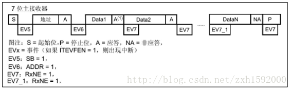

主接收器接收流程及事件说明如下:
(1) 同主发送流程,起始信号(S)是由主机端产生的,控制发生起始信号后,它产生事件“EV5”,并会对 SR1寄存器的“SB”位置 1,表示起始信号已经发送;
(2) 紧接着发送设备地址并等待应答信号,若有从机应答,则产生事件“EV6”这时SR1 寄存的“ADDR”位被置 1,表示地址已经发送。
(3) 从机端接收到地址后,开始向主机端发送数据。当主机接收到这些数据后,会产生“EV7”事件,SR1寄存器的 RXNE被置 1,表示接收数据寄存器非空,我们读取该寄存器后,可对数据寄存器清空,以便接收下一次数据。此时我们可以控制I2C 发送应答信号(ACK)或非应答信号(NACK),若应答,则重复以上步骤接收数据,若非应答,则停止传输;
(4) 发送非应答信号后,产生停止信号(P),结束传输。

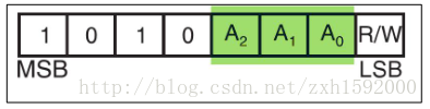

按照我们此处的连接,A0/A1/A2均为0,所以EEPROM的7位设备地址是:101 0000b ,即 0x50。由于 I2C 通讯时常常是地址跟读写方向连在一起构成一个 8 位数,且当 R/W 位为0 时,表示写方向,所以加上 7 位地址,其值为“0xA0”,常称该值为 I2C 设备的“写地址”;当 R/W 位为 1 时,表示读方向,加上 7 位地址,其值为“0xA1”,常称该值为“读地址”。

先 来 分 析 I2C_TIMEOUT_UserCallback 函 数 , 它 的 函 数 体 里 只 调 用 了 宏EEPROM_ERROR,这个宏封装了 printf函数,方便使用串口向上位机打印调试信息,阅读代码时把它当成 printf函数即可。在 I2C通讯的很多过程,都需要检测事件,当检测到某事件后才能继续下一步的操作,但有时通讯错误或者 I2C 总线被占用,我们不能无休止地等待下去,所以我们设定每个事件检测都有等待的时间上限,若超过这个时间,我们就调用I2C_TIMEOUT_UserCallback 函数输出调试信息(或可以自己加其它操作),并终止 I2C 通讯。
了解了这个机制,再来分析 I2C_EE_ByteWrite 函数,这个函数实现了前面讲的 I2C 主发送器通讯流程:
(1) 使用库函数 I2C_GenerateSTART产生 I2C起始信号,其中的 EEPROM_I2C宏是前面硬件定义相关的 I2C编号;
(2) 对 I2CTimeout 变量赋值为宏 I2CT_FLAG_TIMEOUT,这个 I2CTimeout 变量在下面的 while 循环中每次循环减 1,该循环通过调用库函数 I2C_CheckEvent 检测事件,若检测到事件,则进入通讯的下一阶段,若未检测到事件则停留在此处一直检测,当检测I2CT_FLAG_TIMEOUT次都还没等待到事件则认为通讯失败,调用前面的 I2C_TIMEOUT_UserCallback输出调试信息,并退出通讯;
(3) 调用库函数I2C_Send7bitAddress发送EEPROM的设备地址,并把数据传输方向设置为 I2C_Direction_Transmitter(即发送方向),这个数据传输方向就是通过设置 I2C通讯中紧跟地址后面的 R/W位实现的。发送地址后以同样的方式检测 EV6标志;
(4) 调用库函数 I2C_SendData 向 EEPROM 发送要写入的内部地址,该地址是I2C_EE_ByteWrite 函数的输入参数,发送完毕后等待 EV8 事件。要注意这个内部地址跟上面的 EEPROM 地址不一样,上面的是指 I2C 总线设备的独立地址,而此处的内部地址是指 EEPROM 内数据组织的地址,也可理解为 EEPROM 内存的地址或 I2C设备的寄存器地址;
(5) 调 用 库 函 数 I2C_SendData 向 EEPROM 发 送 要 写 入 的 数 据 , 该 数 据 是I2C_EE_ByteWrite 函数的输入参数,发送完毕后等待 EV8 事件;
(6) 一个 I2C通讯过程完毕,调用 I2C_GenerateSTOP 发送停止信号。
在这个通讯过程中,STM32实际上通过 I2C向 EEPROM发送了两个数据,但为何第一个数据被解释为 EEPROM 的内存地址?这是由 EEPROM 的自己定义的单字节写入时序,
这里写图片描述
EEPROM 的单字节时序规定,向它写入数据的时候,第一个字节为内存地址,第二个字节是要写入的数据内容。所以我们需要理解:命令、地址的本质都是数据,对数据的解释不同,它就有了不同的功能。

在以上的数据通讯中,每写入一个数据都需要向 EEPROM 发送写入的地址,我们希望向连续地址写入多个数据的时候,只要告诉 EEPROM 第一个内存地址 address1,后面的数 据按次序写入到address2、address3… 这样可以节省通讯的时间,加快速度。为应对这种需 求,EEPROM 定义了一种页写入时序
 这里写图片描述
根据页写入时序,第一个数据被解释为要写入的内存地址 address1,后续可连续发送 n个数据,这些数据会依次写入到内存中。其中 AT24C02 型号的芯片页写入时序最多可以一次发送 8个数据(即 n = 8 ),该值也称为页大小,某些型号的芯片每个页写入时序最多可传输 16 个数据。

9、从EEPROM读取数据
从 EEPROM 读取数据是一个 复合的 I2C 时序 ,它实际上包含一个写过程和一个读过程。
读时序的第一个通讯过程中,使用 I2C发送设备地址寻址(写方向),接着发送要读取的“内存地址”;第二个通讯过程中,再次使用 I2C 发送设备地址寻址,但这个时候的数据方向是读方向;在这个过程之后,EEPROM 会向主机返回从“内存地址”开始的数据,一个字节一个字节地传输,只要主机的响应为“应答信号”,它就会一直传输下去,主机想结束传输时,就发送“非应答信号”,并以“停止信号”结束通讯,作为从机的 EEPROM也会停止传输。
这里写图片描述
2 /**
3 * @brief 从 EEPROM 里面读取一块数据
4 * @param pBuffer:存放从 EEPROM 读取的数据的缓冲区指针
5 * @param ReadAddr:接收数据的 EEPROM 的地址
6 * @param NumByteToRead:要从 EEPROM 读取的字节数
7 * @retval 正常返回 1,异常返回 0
8 */
9 uint8_t I2C_EE_BufferRead(uint8_t* pBuffer, uint8_t ReadAddr,
10 u16 NumByteToRead)
11 {
12 I2CTimeout = I2CT_LONG_TIMEOUT;
14 while (I2C_GetFlagStatus(EEPROM_I2Cx, I2C_FLAG_BUSY))
15 {
16 if ((I2CTimeout--) == 0) return I2C_TIMEOUT_UserCallback(9);
17 }
19 /* 产生 I2C 起始信号 */
20 I2C_GenerateSTART(EEPROM_I2Cx, ENABLE);
21
22 I2CTimeout = I2CT_FLAG_TIMEOUT;
23
24 /* 检测 EV5 事件并清除标志*/
25 while (!I2C_CheckEvent(EEPROM_I2Cx, I2C_EVENT_MASTER_MODE_SELECT))
26 {
27 if ((I2CTimeout--) == 0) return I2C_TIMEOUT_UserCallback(10);
28 }
29
30 /* 发送 EEPROM 设备地址 */
31 I2C_Send7bitAddress(EEPROM_I2Cx,EEPROM_ADDRESS,I2C_Direction_Transmitter);
32
33 I2CTimeout = I2CT_FLAG_TIMEOUT;
34
35 /* 检测 EV6 事件并清除标志*/
36 while (!I2C_CheckEvent(EEPROM_I2Cx,
37 I2C_EVENT_MASTER_TRANSMITTER_MODE_SELECTED))
38 {
39 if ((I2CTimeout--) == 0) return I2C_TIMEOUT_UserCallback(11);
40 }
41 /*通过重新设置 PE 位清除 EV6 事件 */
42 I2C_Cmd(EEPROM_I2Cx, ENABLE);
43
44 /* 发送要读取的 EEPROM 内部地址(即 EEPROM 内部存储器的地址) */
45 I2C_SendData(EEPROM_I2Cx, ReadAddr);
46
47 I2CTimeout = I2CT_FLAG_TIMEOUT;
48
49 /* 检测 EV8 事件并清除标志*/
50 while (!I2C_CheckEvent(EEPROM_I2Cx,I2C_EVENT_MASTER_BYTE_TRANSMITTED))
51 {
52 if ((I2CTimeout--) == 0) return I2C_TIMEOUT_UserCallback(12);
53 }
54 /* 产生第二次 I2C 起始信号 */
55 I2C_GenerateSTART(EEPROM_I2Cx, ENABLE);
56
57 I2CTimeout = I2CT_FLAG_TIMEOUT;
58
59 /* 检测 EV5 事件并清除标志*/
60 while (!I2C_CheckEvent(EEPROM_I2Cx, I2C_EVENT_MASTER_MODE_SELECT))
61 {
62 if ((I2CTimeout--) == 0) return I2C_TIMEOUT_UserCallback(13);
63 }
64 /* 发送 EEPROM 设备地址 */
65 I2C_Send7bitAddress(EEPROM_I2Cx, EEPROM_ADDRESS, I2C_Direction_Receiver);
66
67 I2CTimeout = I2CT_FLAG_TIMEOUT;
68
69 /* 检测 EV6 事件并清除标志*/
70 while (!I2C_CheckEvent(EEPROM_I2Cx,
71 I2C_EVENT_MASTER_RECEIVER_MODE_SELECTED))
72 {
73 if ((I2CTimeout--) == 0) return I2C_TIMEOUT_UserCallback(14);
74 }
75 /* 读取 NumByteToRead 个数据*/
76 while (NumByteToRead)
77 {
78 /*若 NumByteToRead=1,表示已经接收到最后一个数据了,
79 发送非应答信号,结束传输*/
80 if (NumByteToRead == 1)
81 {
82 /* 发送非应答信号 */
83 I2C_AcknowledgeConfig(EEPROM_I2Cx, DISABLE);
84
85 /* 发送停止信号 */
86 I2C_GenerateSTOP(EEPROM_I2Cx, ENABLE);
87 }
88
89 I2CTimeout = I2CT_LONG_TIMEOUT;
90 while (I2C_CheckEvent(EEPROM_I2Cx, I2C_EVENT_MASTER_BYTE_RECEIVED)==0)
91 {
92 if ((I2CTimeout--) == 0) return I2C_TIMEOUT_UserCallback(3);
93 }
94 {
95 /*通过 I2C,从设备中读取一个字节的数据 */
96 *pBuffer = I2C_ReceiveData(EEPROM_I2Cx);
97
98 /* 存储数据的指针指向下一个地址 */
99 pBuffer++;
101 /* 接收数据自减 */
102 NumByteToRead--;
103 }
104 }
105
106 /* 使能应答,方便下一次 I2C 传输 */
107 I2C_AcknowledgeConfig(EEPROM_I2Cx, ENABLE);
108 return 1;
109 }
这段中的写过程跟前面的写字节函数类似,而读过程中接收数据时,需要使用库函数I2C_ReceiveData 来读取。响应信号则通过库函数 I2C_AcknowledgeConfig 来发送,DISABLE 时为非响应信号,ENABLE 为响应信号。
