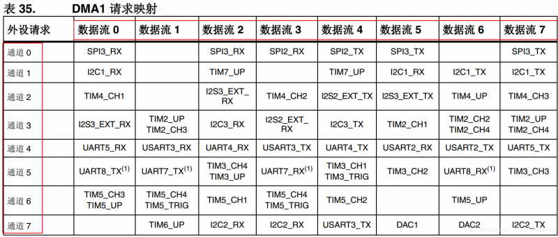

本以为F407按照上述这样设置应该就可以,可是移植过程中还是发现了两者之间很多的异同点。其中出现了两个问题:
1.接收数据出现了问题,只能接收一次;
2.只能发送一次数据。
最初代码如下:

static void BSP_DMAUsar6Rx_Init(void)
    DMA_InitTypeDef   DMA_InitStructure;
    RCC_AHB1PeriphClockCmd(RCC_AHB1Periph_DMA2, ENABLE);                        //启动DMA时钟
    DMA_DeInit(DMA2_Stream1);
    DMA_InitStructure.DMA_Channel = DMA_Channel_5;
    DMA_InitStructure.DMA_PeripheralBaseAddr = (uint32_t)(&USART6->DR);         //外设地址
    DMA_InitStructure.DMA_Memory0BaseAddr = (uint32_t)Uart6_Rx;                 //内存地址
    DMA_InitStructure.DMA_DIR = DMA_DIR_PeripheralToMemory;                     //dma传输方向单向

从上述代码可以发现,F407和F103之前还是有很大的差别的,首先是引脚的初始化,F407需要复用映射,如下:
F407的DMA的配置,分为通道和数据流,需要这两个配合设置,详见代码,而F103只有通道的概念。如下:
使用如上的代码初始化后,不能正常使用串口收发数据,通过多方查找资料,阅读参考手册后发现,F407 DMA每次接收到数据后需要清一下传输完成标志位,所以在中断串口函数里添加清DMA标志位即可,修改后串口中断函数如下:
