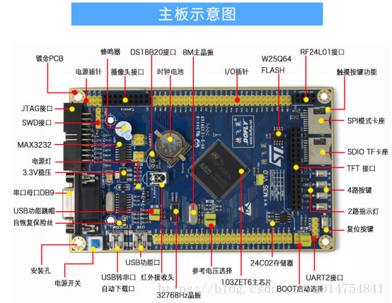

最近有一个小项目,测量运动自行车速度,上传给上位机软件,处理VR视频播放。正好公司有现成的stm32f1系列单片机开发板,所以我就想到了使用它来实现这个小功能。
1. 硬件配置:
1.1. 运动自行车;
1.2. 磁感应开关与专用磁铁;
1.3. 基于Stm32f103zet6芯片的开发板(七星虫),如下图;
1.4. 连接线若干;
1.5. miniusb线缆,用于给开发板供电及串口通信。
2. 系统描述与框图:
运动自行车车轮上安装5只磁铁,通过磁感应开关检测磁铁产生信号,接入stm32开发板PE0引脚。测量出的速度值通过串口发送给PC上位机软件(mini usb线缆连接)。硬件框图如下:
