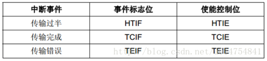

中断
每个DMA通道都可以在DMA传输过半、传输完成和传输错误时产生中断。为应用的灵活性考虑,通过设置寄存器的不同位来打开这些中断。
DMA中断请求
注意:在大容量产品中,DMA2通道4和DMA2通道5的中断被映射在同一个中断向量上。在互联型产品中,DMA2通道4和DMA2通道5的中断分别有独立的中断向量。所有其他的DMA通道都有自己的中断向量。

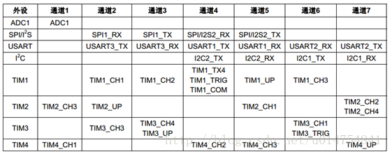

DMA1控制器
从外设(TIMx[x=1、2、 3、 4]、ADC1、 SPI1、 SPI/I2S2、I2Cx[x=1、 2]和USARTx[x=1、2、 3])产生的7个请求,通过逻辑或输入到DMA1控制器,这意味着同时只能有一个请求有效。参见下图的DMA1请求映像。外设的DMA请求,可以通过设置相应外设寄存器中的控制位,被独立地开启或关闭。
DMA1请求映像
各个通道的DMA1请求一览

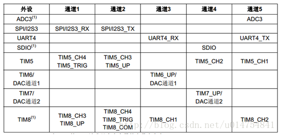

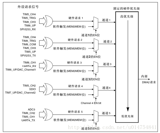

DMA2控制器
从外设(TIMx[5、 6、 7、 8]、 ADC3、 SPI/I2S3、 UART4、DAC通道1、 2和SDIO)产生的5个请求,经逻辑或输入到DMA2控制器,这意味着同时只能有一个请求有效。参见下图的DMA2请求映像。外设的DMA请求,可以通过设置相应外设寄存器中的DMA控制位,被独立地开启或关闭。
注意: DMA2控制器及相关请求仅存在于大容量产品和互联型产品中。
DMA2请求映像
各个通道的DMA2请求一览
