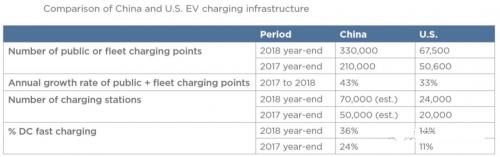

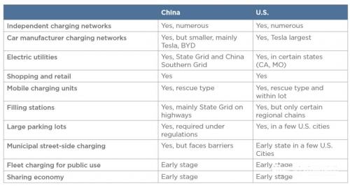

1)中国和美国在充电行业的发展事独立的两根线,由于发展轨迹、发展模式和充电标准的差异使得两国的充电产业玩家是完全分离的,主要参与者几乎没有像其他行业那样存在明显的设计和制造的交集

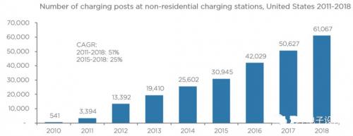

先天的条件,使得美国的第一批电动汽车车主在自家停车的地方安装充电桩容易一些,也就使得总体的充电桩的公共的部分美国少一些。
这个数据是充电促进联盟的统计的,这几年的充电桩的投入主要分为车企、充电运营公司和一些专有和公共充电网络的铺设。
国网沿着高速公路,仿照特斯拉的充电网络模式投入了大量的快充充电设施。
美国的充电设施建立起来比较困难,一方面车企如特斯拉这样的占了不少,一方面充电运营网络公司投了一部分。
在这种模式构建的网络,和每年增长的电动汽车的充电需求挂钩性更强一些。

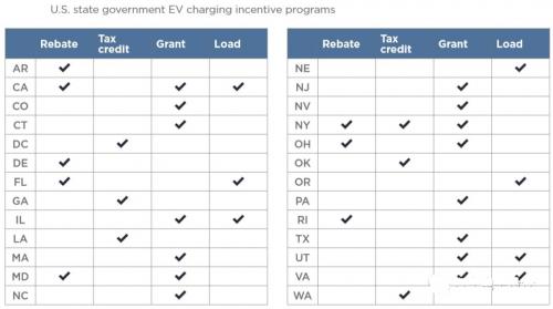

2)鼓励充电的政策和时时框架的差异比较

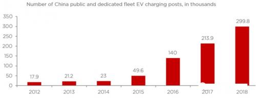

2.1)中国是从中央ZF端,开始大力推动电动汽车充电网络的发展,通过能源局设定发展目标、提供资金并拟定任务计划标准
许多地方zf也在推动城市和专用的充电网络

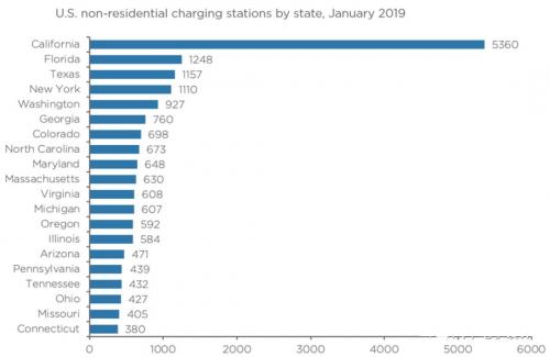

2.2)美国联邦ZF在充电行业方面的战斗力几乎没有,主要由一些有钱的州政府通过发挥积极作用

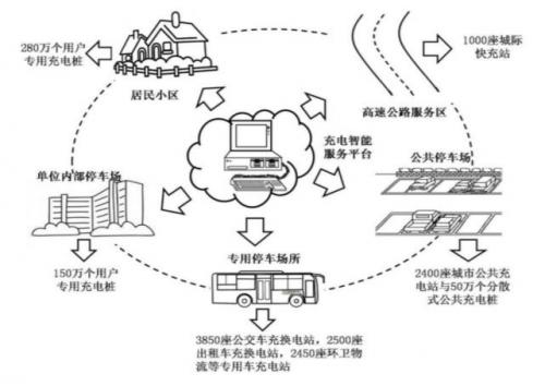

美国的充电桩分布
充电的商业模式
中美两国在充电桩运营层面出现了不同类型的企业,衍生出不同的相似的商业模式和运营方法,在不同的层面存在越来越多的商业合作关系,涉及包括独立的充电运营公司、车企、电网的专门充电企业和地方政府

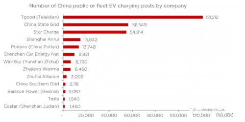

头部企业的情况:
2019 年初,特锐德发布月度运营充电数据,2018 年全年特 锐德自营和非自营充电桩合计充电量达到11.3亿度,较2017年增长157%。
备注:特锐德的数据是2017年充电板块亏损2亿元、2018上半年亏损3千万,第三季度亏损1千万,保持充电量的增长看上去能达到基本的盈亏平衡点了。而其他充电网络的情况是充电企业国家电网、南方电网、星星充电、普天新能源等仍全部亏损, 核心的问题是充电桩的利用率很低,算上充电桩的维护和更新,从商业模式来看充电网络运营的回本周期太长。
