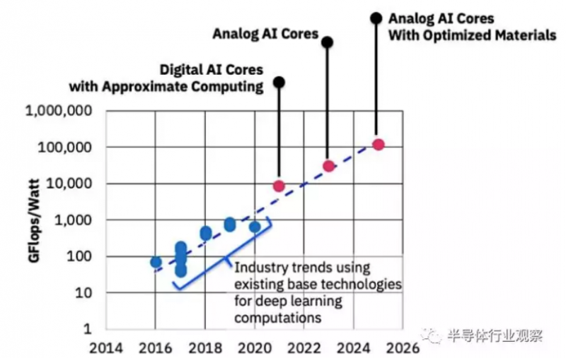

IBM研究院的半导体和人工智能硬件副总裁Mukesh Khare表示,目前的机器学习限制可以通过使用新的处理硬件来打破,例如:
数字AI核心和近似计算
带模拟内核的内存计算
采用优化材料的模拟核心
image.png?imageView2/2/w/550
图1:IBM Research AI硬件中心制定的一个路线图,在未来十年内将AI计算性能效率提高1000倍,并提供数字AI核心和模拟AI核心管道。
