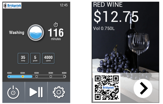

图1:家用电器和零售场使用EVE的示例
EVE第三代芯片BT81X系列具有自适应可伸缩纹理压缩(ASTC)功能,具有强大的独立立即彩现(render)功能。可以支持分辨率高达1280x720像素的显示器和高达11英吋对角线的面板,以及支持最多5个触控点的电容式触控屏。EVE能够为传统电子设备注入新的活力经由HMI的更新,众多应用都可以因这项技术而从中受益包括销售点(PoS)、家用电器、血压计、电表、机顶盒、科学仪器、电梯控制、安全系统、工业控制、GPS导航设备、心率监测器、自动售货机和家庭自动化系统。图1中显示EVE通过SPI接口与MCU连接,并提供下列示例:a先进洗衣机的HMI;b应用于酒商的智能货架。

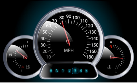

图2:EVE应用于汽车仪表板
图2显示EVE如何应在汽车仪表板上。使用显示器作为仪表板的实现,取代机械式的仪表板所以设计上更具灵活性。驾驶员可以根据个人喜好轻松切换现代感或复古风。还可以从标准驾驶模式转换到运动模式的显示。也可以根据驾驶员的不同品味而改变配色。

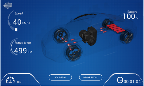

图3:EVE在电动汽车充电的应用
在车辆的诊断运用上也十分具有潜力。如图3显示如何运用EVE在EV的仪表板。在此应用,MCU从相关ECU(发动机控制器)取得信息后,EVE以生动动画的形式在显示器上实时呈现关键数据(例如车速、行程、引擎转速、电池电量和能量再生的情况)。也能够以视频播放的方式呈现。

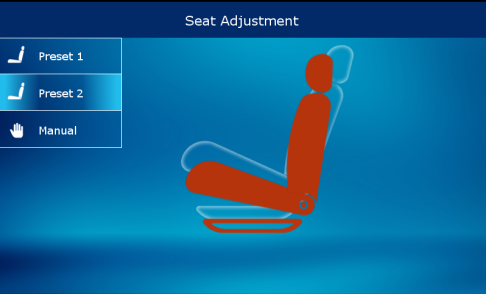

图4:汽车座椅调整
图4显示座椅调节HMI。此应用使用EVE作图形处理,将讯息表现在显示器上同时处理触控。也能够事前配置首选设置,例如座椅位置、靠背位置、靠背高度等。这些默认配置可以存储,在随后需要时调用。
