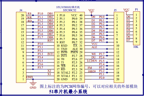

1.找出C51最小系统原理图
在网上买的开发板,一定有光碟的,光碟中一定有原理图,先找出最小系统原理图,这个原理图标明了CPU的 I/O接口都接什么了。并且给I/O口都标上号
2.找出LED模块原理图

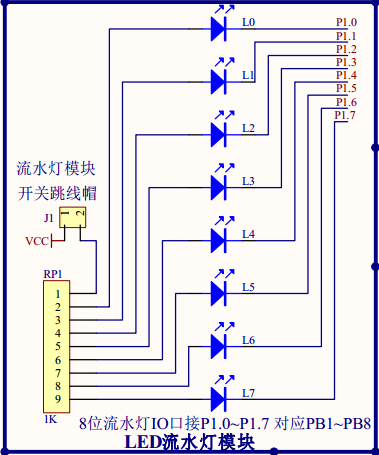

由下图可以看到,P1组I/O口的8个接口分别接着一个LED灯,并且当P1上的某个口为低电平时,LED就会亮。
