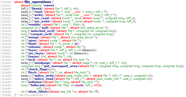

3.定义文件操作集
在linux内核源码的 include/linux 下的 fs.h 文件中,指定了一个文件操作集的结构体,里面包含驱动可以使用的系统调用函数。
有驱动程序绝对要有相对应的应用程序,因为驱动程序一般是用于被应用程序调用的。而应用程序与驱动程序间是如何联系的呢?
拿上图的 int (*open) (struct inode *, struct file *); 为例,是一个函数指针,用于指向一个函数(假设指向函数a)。意思是,但应用程序调用 open()函数时,驱动程序就自动执行函数a。注意的是,int (*open) (struct inode *, struct file *); 为例,自己写open对应的函数时,格式一定要与int (*open) (struct inode *, struct file *)一样,只允许函数名自己定义。最后会有代码会演示。
所以,我们可以根据自己要用什么函数来定义自己的文件操作集。把结构体上的函数指针赋值就行了。
还有.owner = THIS_MODULE 一定要写,用于初始化。记住就好
/*下面是指定当应用程序调用open函数时,驱动程序会调用device_open函数,同理还有write函数,这里特别的是release是指应用程序的close()函数*/
