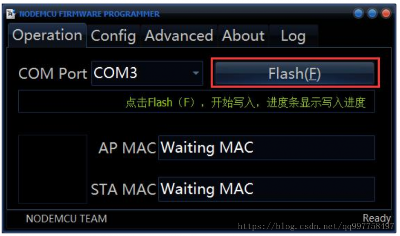

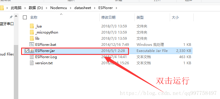

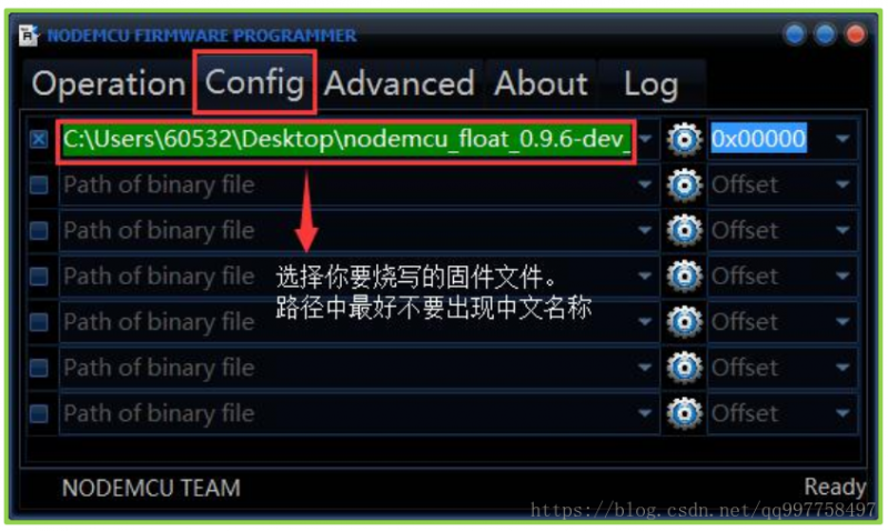

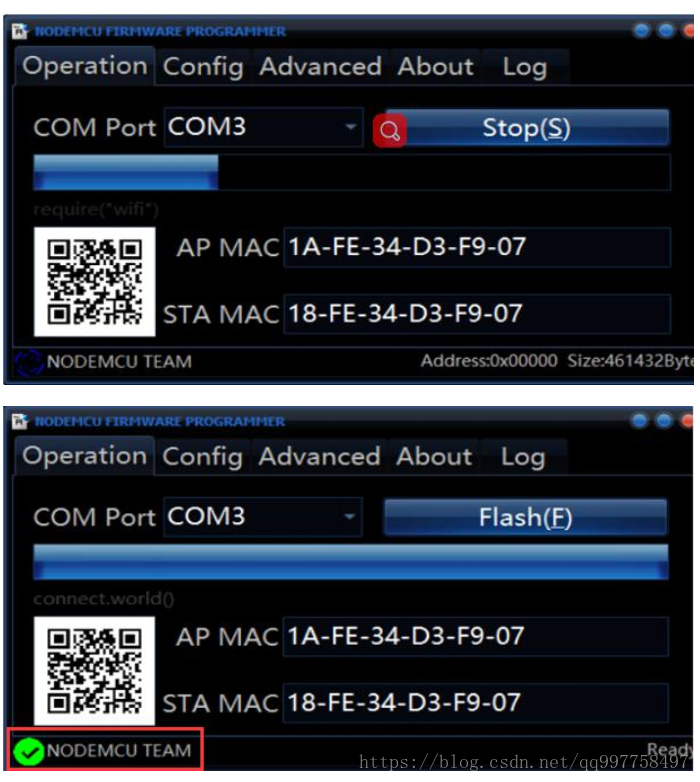

因为电脑开发过Android,所以默认的java运行环境已经安装好了,再次不多记录。主要记录下nodemcu-flasher和ESporer的使用。nodemcu-flasher主要就是将基础固件给下载进去。做如下配置:

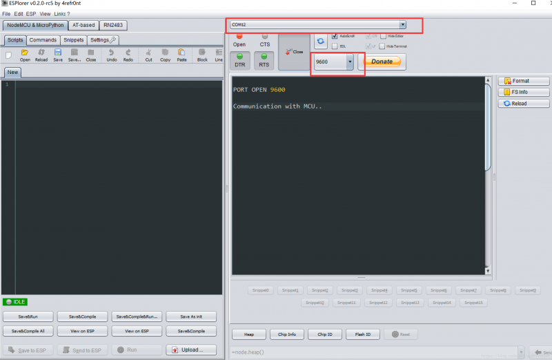

下面简单说下ESplorer
注意上图的波特率和端口号,波特率是9600,端口号可以在设备管理器查询。
编写第一个程序:
在左边新建一个文本,写入如下代码:
tmr.alarm(0, 1000, tmr.ALARM_AUTO, function()
print("Hello NodeMCU!\n")
end
直接ctrl+s保存,软件会自动的把代码发送到板卡直接运行。
注意,如果第一次open串口一直提示与板卡通讯的话,那就在板子上按一下复位按键就可以解决了。
