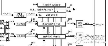

首先熟悉一下定时器的PWM相关部分。看图最明白
其实PWM就是定时器的一个比较功能而已。
CNT里的值不断++,一旦加到与CCRX寄存器值相等,那么就产生相应的动作。这点和AVR单片机很类似。既然这样,我们要产生需要的PWM信号,就需要设定PWM的频率和PWM的占空比。

这里还有个TimOCInitStructure.TIM_OCPolarity 成员需要注意,它有什么作用呢?在网上查的资料,如下图:
前面说到pwm有pwm1和pwm2两种模式,这两种模式只能控制到OCXREF为止,TIM_OCPolarity 能控制OC1是直接等于OCXREF,还是取反极性!OC1才是最终的PWM信号。
