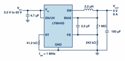

同样的,对于需要比LT8650S提供的输入范围更宽的应用,我们还开发了LT8645S——一款支持高输入电压、单芯片、低EMI辐射的同步降压转换器。其输入电压范围为3.4 V至65 V,因而既适合汽车应用,也适合卡车应用,这些应用必须胜任冷启动和启停场景下的调节,最低输入电压低至3.4 V,电源切断瞬变超过60 V。如图3所示,该器件采用单通道设计,提供5 V、8 A输出。开关频率为2 MHz时,其同步整流拓扑可实现高达94%的效率,而在空载待机条件下,突发工作模式保持静态电流低于2.5 μA,因此非常适合始终开启的系统使用。
图3.2MHz时提供5 V、8 A输出的LT8645S简化原理图
LT8645S的开关频率可以在200 kHz到2.2 MHz范围内进行编程,并且在整个频率范围内都支持同步。其独特的Silent Switcher 2架构使用两个内部输入电容以及内部BST和INTVCC电容,以将热环路面积减至最小。结合严格受控的开关边沿和集成接地层的内部结构,并用铜柱代替键合线,LT8645S的设计大大降低了EMI/EMC辐射。图4显示了输出辐射的特性。改进的EMI/EMC性能对电路板布局不敏感,即使使用2层PCB时也是如此,从而可以简化设计并降低风险。在整个负载范围内,LT8645S可以轻松符合汽车CISPR 25、Class 5峰值EMI限制。还可以使用展频(SSFM)进一步降低EMI水平。
图4.LT8645S辐射EMI性能图。
LT8645S内置上下高功率开关,并将必要的升压二极管、振荡器、控制和逻辑电路集成到单个芯片中。低纹波突发工作模式可在低输出电流下保持高效率,同时使输出纹波低于10 mV p-p。最后,LT8645S采用小尺寸散热增强型4 mm×6 mm IC 32引脚LQFN封装。
