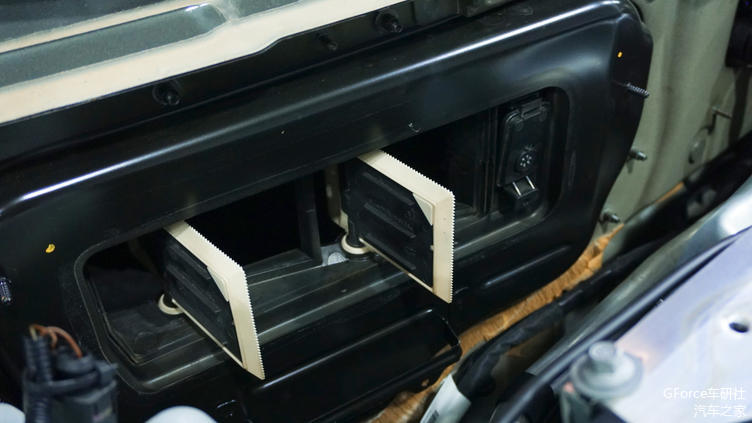

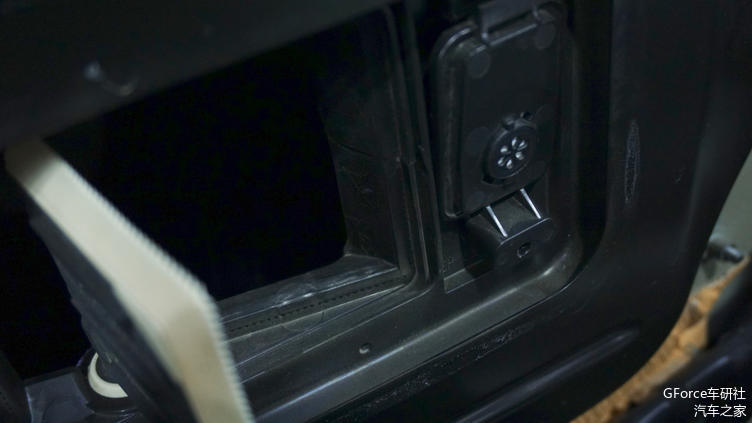

IAQS的整套系统核心之一是位于发动机舱防火墙位置的车外空气质量传感器。这只传感器可以在非常快的速度下识别但不限于氮氧化合物、碳氢化合物、地表臭氧和各种异味等物质元素,一旦捕捉到有害气体迅速告知外层空调内外循环翻板关闭,此时内层空气循环翻板继续开启让车内空气继续通过鼓风机和多重过滤器(双层循环翻板也是SPA架构下空气净化系统的一大特色)。

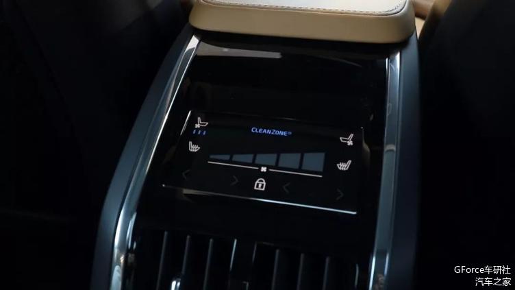

前排中控屏上的Clean Zone提示灯
后排出风口上方中控屏的Clean Zone提示灯

另外,我在实际使用过程中,也特别测试了一下CZIS的开闭工况。这套系统运行必须在如下条件下才能实现:所有车门包含行李厢盖和车窗关闭,开启外循环。任何一个条件,哪怕车窗仅仅下降一毫米都无法工作,也就是说在先决条件下已经把空气流通的通路只留给了位于发动机舱防火墙处的进气口,那里毕竟有最核心的传感器在。

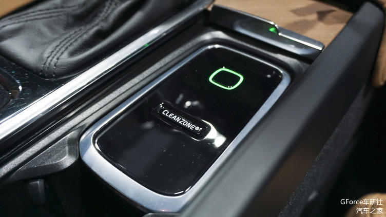

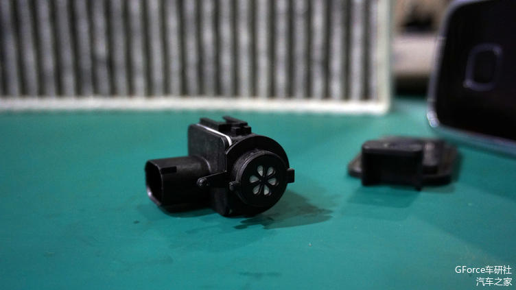

这个APP在部分沃尔沃车型上是选装配置,这个可视化的车内质量传感器安放在专门设计的中控台托架中,并使用12V车载电源供电。它所监测到数据通过云端反馈到车主手机上的沃尔沃APP,车主可实时查看车内空气质量状况。
车内传感器在工作中,此时绿色灯表示空气质量为“优”
这个传感器的工作原理为腔体内的吸风风扇吸进车厢内的空气,处理芯片对空气质量数据分析,并通过可显示不同色彩的LED灯泡来提示乘员。
当空气质量较差时,传感器显示红色,Clean Zone的空气净化系统自动开启;车内外空气均为优和最优时,传感器显示绿色及蓝色,此时净化系统停机,而空调系统继续工作。所有空气质量数据会上传同步到沃尔沃云端处理器和车主手机APP终端以供分析(前提是开启了车载数据流量)。

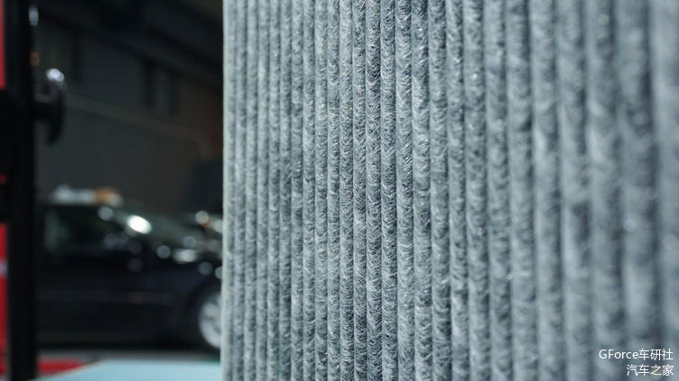

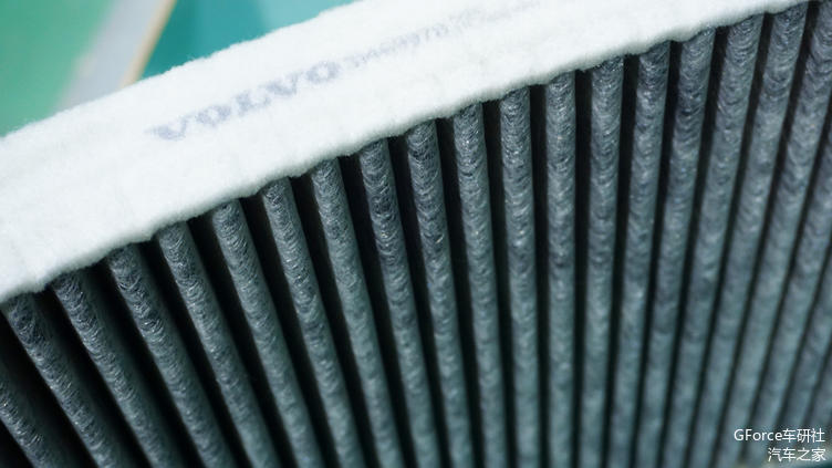

专为中国定制的加强型活性炭多重过滤器
这套加强型过滤器,除了过滤粉尘和花粉之外,小到PM0.4的细悬浮颗粒也在过滤器的捕捉范围内。负离子发生器在使用中其实体会并不多,毕竟无色无味无感觉,根据外界医学研究,负离子对身体健康有一定的作用。一般有负离子发生器的空调系统均有一定幅度的成本增加。
