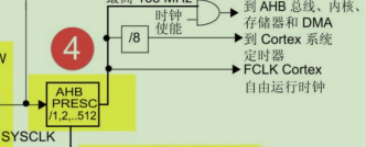

④AHB 总线时钟 HCLK
系统时钟 SYSCLK 经过 AHB 预分频器分频之后得到时钟叫 AHB 总线时钟,即 HCLK,分频因子可以是:[1,2,4,8,16,64,
128,256,512],具体的由时钟配置寄存器RCC_CFGR 的 HPRE 位设置。片上大部分外设的时钟都是经过 HCLK 分频得到,
至于 AHB总线上的外设的时钟设置为多少,得等到我们使用该外设的时候才设置。这里只需粗线条的设置好AHB的时钟即可。

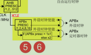

⑤APB2总线时钟 PCLK2
APB2总线时钟 PCLK2 由 HCLK经过高速 APB2预分频器得到,分频因子可以是:[1,2,4,8,16],具体由时钟配置寄存器RCC_CFGR 的 PPRE2位设置。HCLK2属于高速的总线时钟,片上高速的外设就挂载到这条总线上,比如全部的 GPIO、USART1、SPI等。至于 APB2总线上的外设的时钟设置为多少,得等到我们使用该外设的时候才设置。这里只需粗线条的设置好APB2的时钟即可。
⑥APB1总线时钟 PCLK1
APB1 总线时钟 PCLK1 由 HCLK经过低速 APB预分频器得到,分频因子可以是:[1,2,4,8,16],具体由时钟配置寄存器RCC_CFGR的 PPRE1位设置。HCLK1属于低速的总线时钟,最高为 45M,片上低速的外设就挂载到这条总线上,比如USART2/3/4/5、SPI2/3,I2C1/2等。至于 APB1总线上的外设的时钟设置为多少,得等到我们使用该外设的时候才设置。
这里只需粗线条的设置好APB的时钟即可。

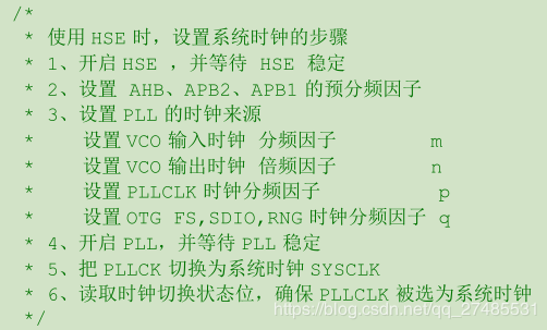

在SystemInit中会配置系统时钟
配置系统时钟的代码如下
下面是CMSIS Cortex-M4设备外围设备访问层系统源文件中的设置系统时钟函数SetSysClock(void)
static void SetSysClock(void)
/*            使用HSE作为PLL的输入来配置系统时钟                                */
  __IO uint32_t StartUpCounter = 0, HSEStatus = 0;
  /* 一、使能HSE */
  RCC->CR |= ((uint32_t)RCC_CR_HSEON);
  /* 等待HSE使能稳定,如果时间超时,则跳出 */
  do
    HSEStatus = RCC->CR & RCC_CR_HSERDY;
    StartUpCounter++;
  } while((HSEStatus == 0) && (StartUpCounter != HSE_STARTUP_TIMEOUT));
  if ((RCC->CR & RCC_CR_HSERDY) != RESET)
    HSEStatus = (uint32_t)0x01;
  else
    HSEStatus = (uint32_t)0x00;
/*二、HSE稳定后,开始配置HCLK、PCLK2、PCLK1、PLL各自的预分频因子与倍频因子 */
  if (HSEStatus == (uint32_t)0x01)
/* 配置HCLK为1分频,即HCLK = 系统时钟 HCLK = SYSCLK / 1 */
RCC->CFGR |= RCC_CFGR_HPRE_DIV1;
/*配置APB2总线时钟为2分频  PCLK2 = HCLK / 2 */
RCC->CFGR |= RCC_CFGR_PPRE2_DIV2;
/*配置APB1总线时钟为4分频PCLK1 = HCLK / 4 */
RCC->CFGR |= RCC_CFGR_PPRE1_DIV4;
/* 配置主PLL */
RCC->PLLCFGR = PLL_M | (PLL_N << 6) | (((PLL_P >> 1) -1) << 16) |
(RCC_PLLCFGR_PLLSRC_HSE) | (PLL_Q << 24);
    /* 三、使能主PLL */
    RCC->CR |= RCC_CR_PLLON;
    /*等待主PLL稳定 */
    while((RCC->CR & RCC_CR_PLLRDY) == 0)
/* 使能Over-drive 模式来达到更高的时钟频率 */
PWR->CR |= PWR_CR_ODEN;
while((PWR->CSR & PWR_CSR_ODRDY) == 0)        //判断Over-drive模式是否已经成功启动
PWR->CR |= PWR_CR_ODSWEN;
while((PWR->CSR & PWR_CSR_ODSWRDY) == 0)
/*选择FLASH预取指缓存的模式, 指令缓存, 数据缓存和等待缓存 */
FLASH->ACR = FLASH_ACR_PRFTEN | FLASH_ACR_ICEN |FLASH_ACR_DCEN |FLASH_ACR_LATENCY_5WS;
    /* 四、选择主PLL作为系统时钟源 */
    RCC->CFGR &= (uint32_t)((uint32_t)~(RCC_CFGR_SW));
    RCC->CFGR |= RCC_CFGR_SW_PLL;
    /*判断系统时钟是否已经稳定 */
    while ((RCC->CFGR & (uint32_t)RCC_CFGR_SWS ) != RCC_CFGR_SWS_PLL);
  else
  { /* 如果HSE启动失败,那么时钟就会被错误的配置,用户可以在这里添加一些代码来处理错误 */
系统时钟配置主要就是以上部分,系统时钟初始化就进行的是上述操作.

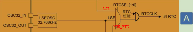

A、RTC时钟
RTCCLK 时钟源可以是 HSE 1 MHz( HSE 由一个可编程的预分频器分频)、 LSE 或者 LSI 时钟。选择方式是编程 RCC 备份
域控制寄存器 (RCC_BDCR) 中的 RTCSEL[1:0] 位和 RCC时钟配置寄存器 (RCC_CFGR) 中的 RTCPRE[4:0] 位。所做的选择只
能通过复位备份域的方式修改。我们通常的做法是由 LSE 给 RTC提供时钟,大小为 32.768KHZ。LSE由外接的晶体谐振器产生,
所配的谐振电容精度要求高,不然很容易不起震。

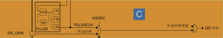

C、I2S 时钟
I2S 时钟可由外部的时钟引脚 I2S_CKIN 输入,也可由专用的 PLLI2SCLK提供,具体的由 RCC 时钟配置寄存器 (RCC_CFGR)的 I2SSCR位配置。

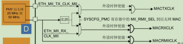

D、PHY以太网时钟
F429要想实现以太网功能,除了有本身内置的 MAC之外,还需要外接一个 PHY 芯片,常见的 PHY 芯片有 DP83848和LAN8720,其中 DP83848支持 MII 和 RMII 接口,LAN8720只支持 RMII 接口。野火 F429 开发板用的是 RMII 接口,选择的PHY 芯片是LAB8720。使用 RMII 接口的好处是使用的 IO 减少了一半,速度还是跟 MII 接口一样。当使用 RMII 接口时,PHY芯片只需输出一路时钟给 MCU 即可,如果是 MII 接口,PHY 芯片则需要提供两路时钟给 MCU。
