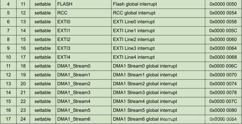

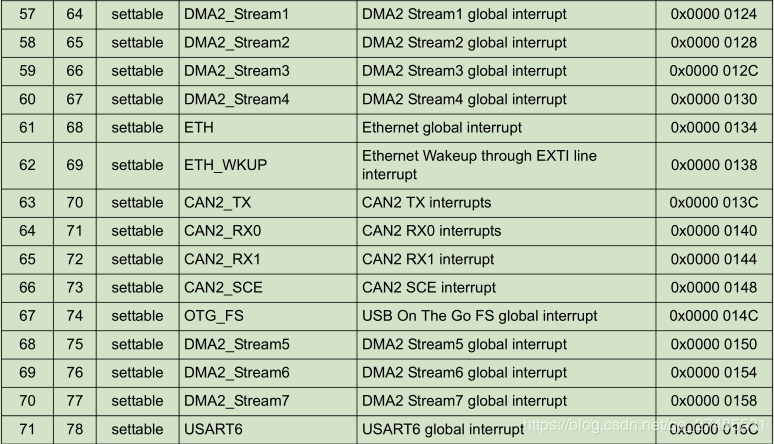

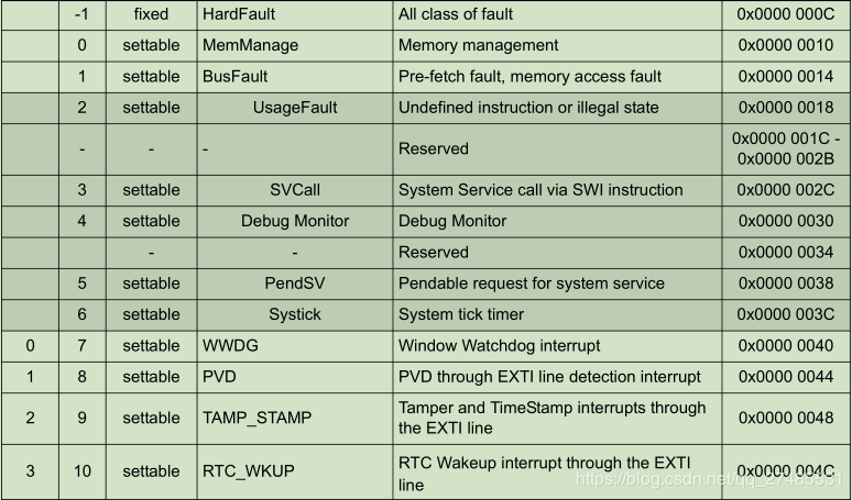

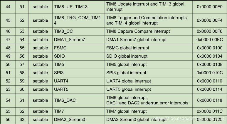

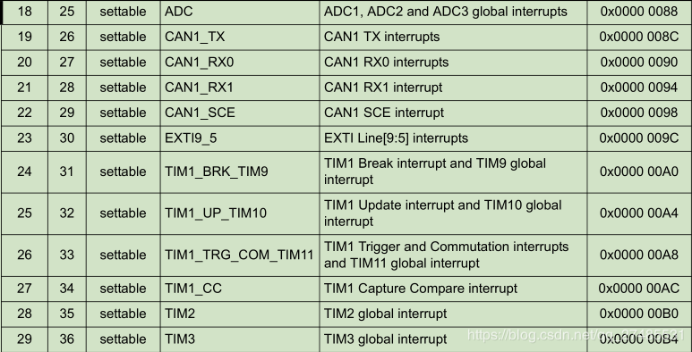

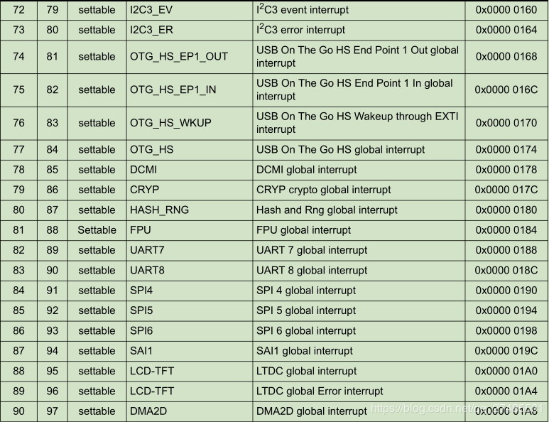

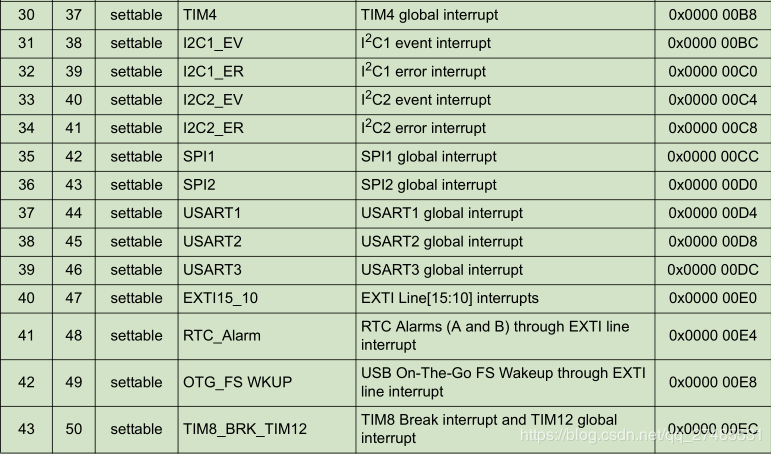

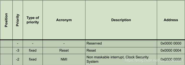

下表即为STM32F42系列的中断向量表(了解即可),即中断类型
灰色部分即为内核的系统异常,灰色以外的其他部分即为片上所有外设可以产生的中断。priority值越小,优先级越高。

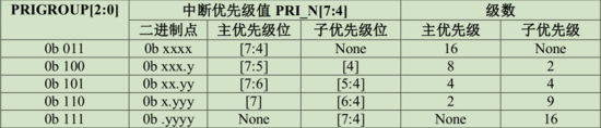

用于表达优先级的这 4bit,又被分组成抢占优先级和子优先级。如果有多个中断同时响应,抢占优先级高的就会 抢占 抢占优先级低的优先得到执行,如果抢占优先级相同,就比较子优先级。如果抢占优先级和子优先级都相同的话,就比较他们的硬件中断编号(position),编号越小,优先级越高。

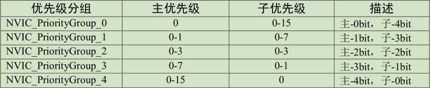

优先级的分组由内核外设 SCB的应用程序中断及复位控制寄存器 AIRCR的PRIGROUP[10:8]位决定,F429分为了 5组,具体如下:主优先级=抢占优先级,x代表主优先级位数,y代表子优先级位数。
设置优先级分组可调用库函数 NVIC_PriorityGroupConfig() 实现,有关 NVIC 中断相关的库函数都在库文件 misc.c 和 misc.h中。
中断优先级分组库函数
* 配置中断优先级分组:抢占优先级和子优先级
* 形参如下:
* @arg NVIC_PriorityGroup_0: 0bit for 抢占优先级
*                            4 bits for 子优先级
* @arg NVIC_PriorityGroup_1: 1 bit for 抢占优先级
*                            3 bits for 子优先级
* @arg NVIC_PriorityGroup_2: 2 bit for 抢占优先级
*                            2 bits for 子优先级
* @arg NVIC_PriorityGroup_3: 3 bit for 抢占优先级
*                            1 bits for 子优先级
* @arg NVIC_PriorityGroup_4: 4 bit for 抢占优先级
*                            0 bits for 子优先级
* @注意 如果优先级分组为 0,则抢占优先级就不存在,优先级就全部由子优先级控制
void NVIC_PriorityGroupConfig(uint32_t NVIC_PriorityGroup)
 // 设置优先级分组
 SCB->AIRCR = AIRCR_VECTKEY_MASK | NVIC_PriorityGroup;
优先级分组真值表
