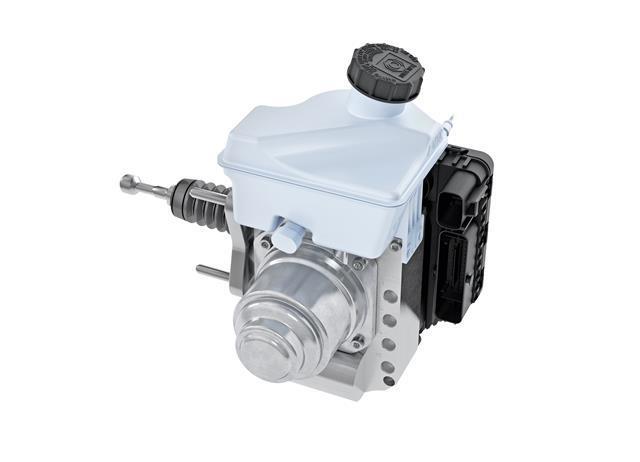

电动真空助力原理与传统燃油车和相当,只是把发动机进气歧管的真空换成通过电机旋转来产生真空。这种制动系统仍然保留了制动真空泵。优点是由于燃油车时代这种真空泵实现了大规模生产,所以成本很低、技术成熟可靠,制动体验与燃油车没有什么差异。但是缺点就是很难与电机反拖实现的能量回收系统无缝匹配。这就是很多人抱怨的收油后电机再生制动力太强,与刹车踏板产生的制动力完全没有配合。那么怎样的系统才能使二者有更好的配合和体验呢?
电动液压助力刹车系统可以与制动力再生系统实现无缝连接
像博士的ibooster和大陆集团的MK C1制动系统设计就完全颠覆了传统的真空助力泵。它采用了一整套电传系统,取消了传统制动系统中,制动踏板通过液压与杠杆和制动系统的刚性连接,转而变成了制动踏板仅仅只提供输入信号,所有制动液压的建立都取决于电机旋转产生的液压。简单地说就像电子油门一样,制动踏板与制动系统之间没有任何刚性的机械或液压连接,而仅仅只是通过一个刹车踏板位置传感器给电脑输入一个电信号。电脑通过这个电信号自动控制整个刹车系统的液压建立与制动力分配。
