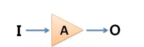

我们忽略具体电路,只画一个简单的框图,来说明三极管放大电路是如何利用负反馈的。
下面三角形表示一个三极管构成的放大器,放大倍数为 A,输入为 I ,则输出 O=A*I ,由于放大倍数A不稳定,所以输出波形会有失真。
image.png?imageView2/2/w/550

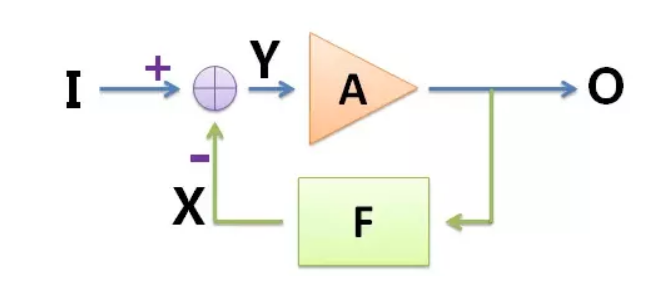

在电路中添加了一些器件如下。
紫色的圆形是相加器,结合紫色的“+”、“-”符号,表示其输出 Y=(+I)+(-X)=I-X ,在实际电路中用电阻就可以实现;
方框F是反馈器件,表示从输出O取出信号,并将其与F相乘,得到 X ,所以 X=0*F ,这里 F<1 (这个部分在实际电路中可以用电阻实现);
三角形表示的放大器A,主要用三极管构成,满足 O=A*Y ,且A的放大倍数不稳定,很容易受干扰。

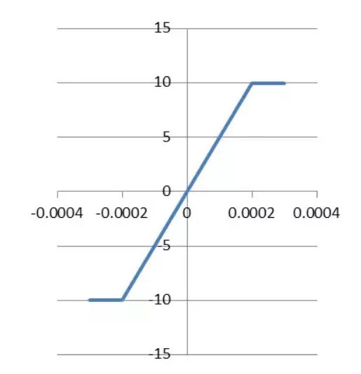

运放开环增益A常常高达几十万~几百万,但运放的输出电压受电源电压限制,不能超出电源电压。于是运放的输入-输出关系类似下图形状。
图中横轴是 image.png?imageView2/2/w/550 纵轴是U。
在中间那一段直线区域,运放在正常放大状态,称为线性区,满足 Uo=A∗(U+−U−)
而当输入的绝对值稍大一点时,输出就会受到电源限制,不再满足上述关系式,Uo的值通常比电源电压范围略小(注意运放可以用双电源,即电源电压范围可以在一个负值和一个正值之间),称为非线性区。
