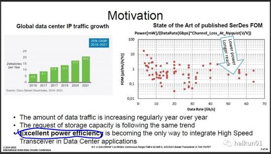

ISSCC会议在集成电路设计的地位无容置疑。ISSCC2019刚刚结束,接下来我将在公众号开启一个新的系列,跟大家一起来读今年的ISSCC论文。今天先来看看第6个session Ultra-High-Speed Wireline都讲了些什么。
在今年的ISSCC上,高速接口(wireline)方向受到了极大的关注。除了有两个session的论文,在傍晚的现场展示环节,据我目测除了AI相关的芯片之外,最多的就是高速接口了,同时第一天的tutorial和最后一天的forum,也各有一个与高速串口相关。
我觉得这种火爆状态会持续好几年。预测是否能保持火爆可以看两方面:一是需求是否在持续增长。这点无容置疑,现在的5G、AI芯片、数据中心、大型交换机都需要传输大量的数据,有数据传输的地方就需要高速串口。高速接口芯片作为基本的数据接口,在一个大系统里必不可少,且不与5G、AI等热点技术构成竞争关系,反而受到这些技术发展的带动。二是现有的技术是否已经能够满足多年内的需求。目前来看,现在的高速接口芯片还没有达到这一点,在能耗和最高的数据率上还有不少提高空间。

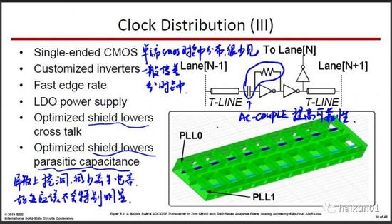

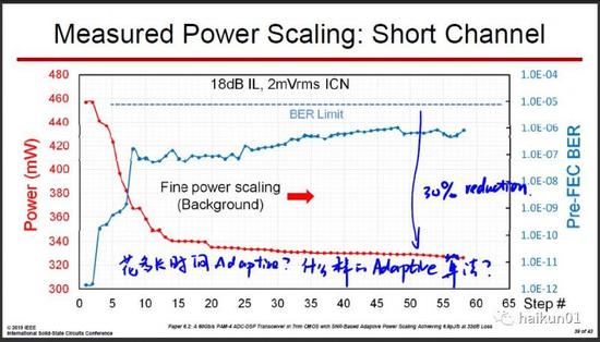

2)60Gb/s DSP Based TRX from Huawei Canada
这是一篇来自华为加拿大研究所的文章。

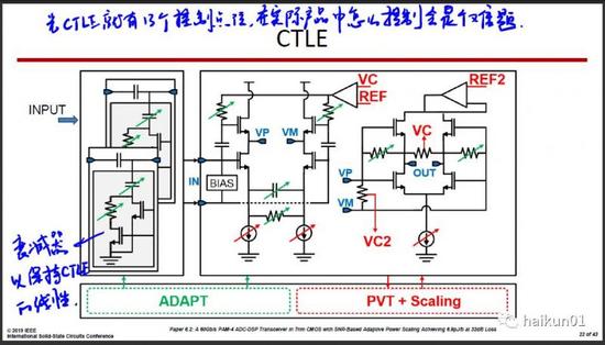

整体采用了较为通用的结构,接收端CTLE接4-路Time Interleaved的ADC,每路Track Hold驱动8个SAR ADC(2-7b可调),这差不多是基于DSP的56Gb/s RX的标准做法了。发射端采用Half Rate,带Phase Interpolator,3个Tap的FFE,这些都是业界常用。
这篇文章的亮点在于芯片上集成了巨多的传感器(温度、工艺、阈值电压等等)、可调电路,理论上可以针对不同的channel、环境和BER要求去优化功耗。去年的ISSCC也有一篇类似的思路,通过改变Flash ADC的位数来调整Power/BER trade-off,感兴趣可以去看看。华为的这篇可调的位置更多,完成度也更高,最后给的测试结果表明通过Adaptive大约可以降低30%的功耗。
但我有两点疑问。一是成本问题。在模拟电路里,尤其是高速电路,每一个可调都是有成本的,晶体管开关总会引入额外的寄生电容寄生电阻,在这颗芯片里这个成本有多大?相比带来的好处值不值?论文里没有给出具体的数值,因此光看论文很难得出结论。二是Adaptive算法问题。这里面的调节点位实在太多了,而且很多是不相关的,需要处理工艺、温度、channel损耗、BER等等,怎么做Adaptive?这么大的扫描空间,如果暴力扫描,那握手时间太长了,肯定没法用。如果用一些策略,那会不会困在某个局部坏点出不来?如果不能很鲁棒的Adaptive,那实用价值就少了很多。可惜这些数据同样不可能从论文中看到。
还有一点,这篇的全局时钟采用单端反相器来传,应该可以省一些功耗。但似乎这样用的很少,一般都是两根线传差分时钟,理论上对电源地噪声较好,而且对Return Path要求也较低。

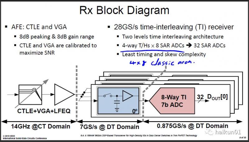

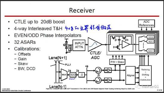

3-4)56Gb/s DSP Based TRX from eSilicon and MediaTek
这两篇论文较为类似,都是采用7nm的DSP Based 56Gb/s Transceiver。他们的结构也是很常用的结构,从论文上来看没有太多可说的。假如现在让我来做一个新的56G系统规划,我也会选这两种结构中的一种。但他们的功耗都做得极为出色,eSilicon的单通道功耗才243mW,MediaTek的只给出了模拟部分的功耗,才180mW,充分展示了这两个公司的设计优化能力。
有一点有趣的地方是:MediaTek在RX端使用了4x8(4个Track/Hold,每个驱动8个SAR ADC Slice)的结构,这种是最常见的选择。而eSilicon选择了8x5(8个Track/Hold,每个驱动5个SAR ADC Slice),这样他需要8个相位的8UI时钟,在时钟校准稍微复杂一点,一共8个Track/Hold,对前面CTLE引入的负载电容可能稍大,但每个Track/Hold的尺寸可以较小,每个Track/Hold有较长的时间来充放电。
最终哪一种结构较好?我可能倾向于4x8。但类似这种问题,似乎很难得到直接的证明。架构的比较取决于太多因素了。我们很少有机会把两种架构都做成芯片,去测他们的性能直接对比。即使一种架构的测试结果稍好,那也有可能是这一组人的优化能力较强,不能直接证明架构的优势。最终只能从架构的演化趋势看出一点端倪。

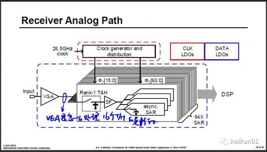

5)100Gb/s PAM4 TRX from Inphi
又是一篇超过单通道100Gb/s的TRX,而且采用了DSP Based。
DSP based的100Gb/s的RX难点之一是ADC怎么选。56Gb/s常用的是4x8的结构,这样一个Slice的速度差不多875MHz。到了112G,Slice本身的速度很难翻一倍,那只能采用空间换时间的策略,用更多路的time interleaved ADC来达到整体更高的速度。那么总共需要64个slice,这64个slice怎么分配呢,8x8还是16x4?这么大的寄生电容怎么来驱动?是一个超大的Buffer一起驱动这8个Track/Hold,还是分两级?去年xilinx的112G RX论文就是一个大buffer驱动4个第二级buffer,然后每一个在驱动两个Track/Hold。最终哪一种结构会胜出成为主流,现在还很难讲。因为现在能做出112G的还太少了。
这篇inphi的论文在RX端选择了16x4的结构,这样VGA需要推动16个Track/Hold,而且从他的图中VGA还没有用电感拓展带宽,我不知道他是怎么神奇的做出这么宽带宽的。

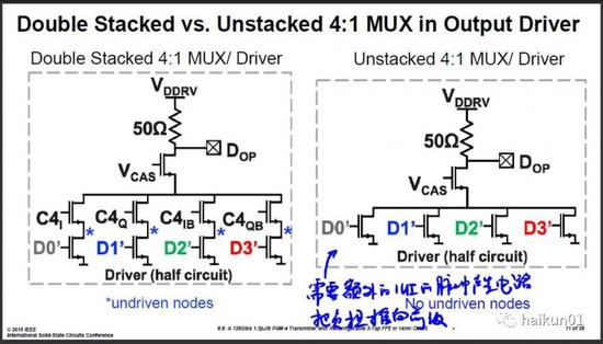

这篇的亮点在于对4:1 MUX的优化。TX的结构和去年Intel的112G比较接近,也是采用CML的Driver。提一句,在56G采用SST作为TX Driver的居多。
高速串口的TX基本上就是一个Serilizer再加一个Driver。越往前速度越低,所以我们应该尽量简化后级,把负担推往前级速度比较低比较好处理的地方。这篇大致是这个思路。在MUX这一级去掉了Stack的时钟晶体管,而在前级添加一些逻辑产生1UI的脉冲信号。
很多时候电路的优化都是在一个个trade-off之间做取舍。宏观的指导思想就是把负担留给更容易解决的地方去解决。这篇是把负担推向前级速度较慢的电路,上一篇是把负担推向窄带的时钟路径。
