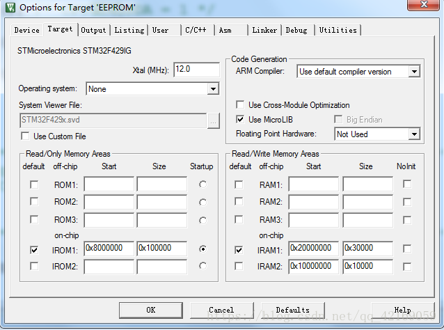

1、使用printf语句通过串口输出我们想要的参数值
具体的用法:使用之前必须包含相应的头文件#include < stdio.h >
int fputc(int ch, FILE *f)//重定向,让printf输出到串口
    USART_SendData(USART1, (uint8_t) ch);
    while (USART_GetFlagStatus(USART1, USART_FLAG_TC) == RESET);
    return ch;
使用以上函数那必须在stm32在目标选项中必须勾选Use MicroLIB选项。同时当然需要配置stm32串口的相关初始化才可以,这样就可以使用printf函数来进行串口输出。可以实现在VS下编程使用的的printf函数。
这里写图片描述
