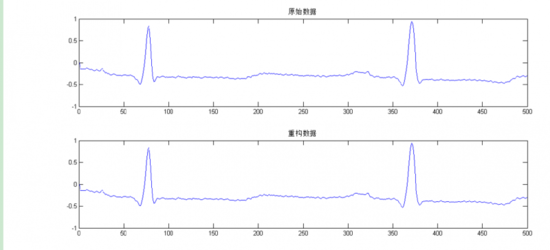

五、测试结果
1、 对于采样率为360Hz的ECG信号,利用db3对500个点进行4层小波分解后再重构,得到结果对比如下图,二者相关系数为1.0000。
这里写图片描述
