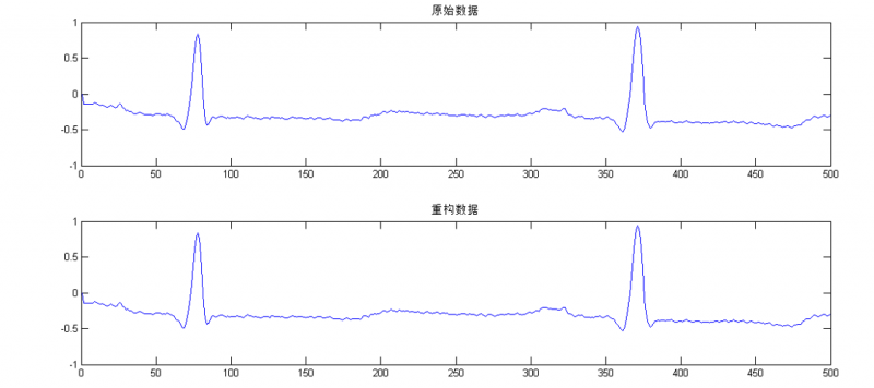

小波变换需要的临时变量较大,当信号长度较大时,可能会引起HardFault,进而进入函数HardFault_Handler死循环。这时,需要在启动文件startup_stm32f40_41xxx.s中修改堆区大小。
如:
; Stack_Size      EQU     0x00000400 //默认设置是这个
Stack_Size      EQU     0x0000FF00
五、测试结果
1、 对于采样率为360Hz的ECG信号,利用db3对500个点进行4层小波分解后再重构,得到结果对比如下图,二者相关系数为1.0000。
