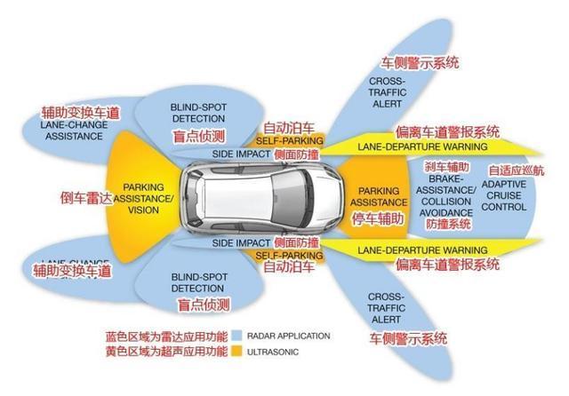

在可实现的功能上,ADAS 系统主要包括了车身电子稳定系统ESC(ESP)、自适应巡航系统ACC、车道偏移报警系统LDW、车道保持系统LKA、前向碰撞预警系统FCW、自动紧急刹车系统AEB、交通标志识别TSR、盲点探测BSD、夜视系统NV、自动泊车系统APS、轮胎压力监测系统(TPMS)、行人保护系统、驾驶员疲劳探测、车联网、自适应灯光控制等功能模块。

比如AEB系统中,高档车能通过雷达实现对人和车都实现探测,探测的范围更远。而中低档车则可能只考虑车,不考虑对行人的判断,探测距离也就更近。又如盲点探测BSD中,不同程度的雷达探测距离从10米到150米不等。

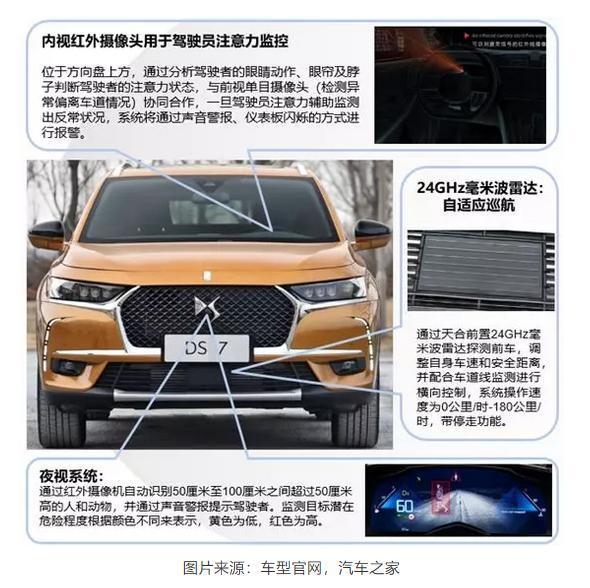

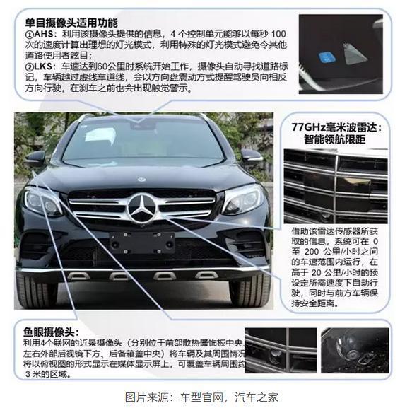

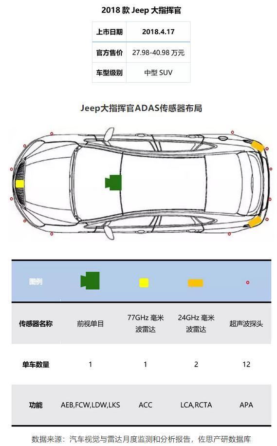

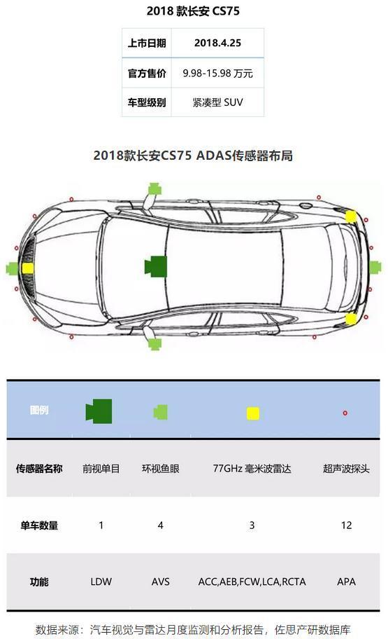

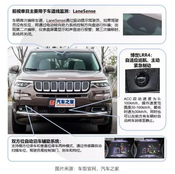

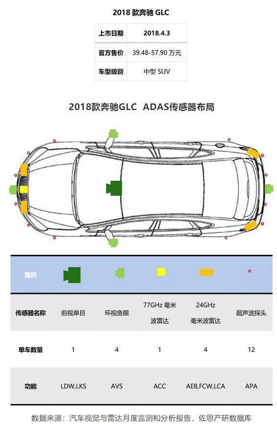

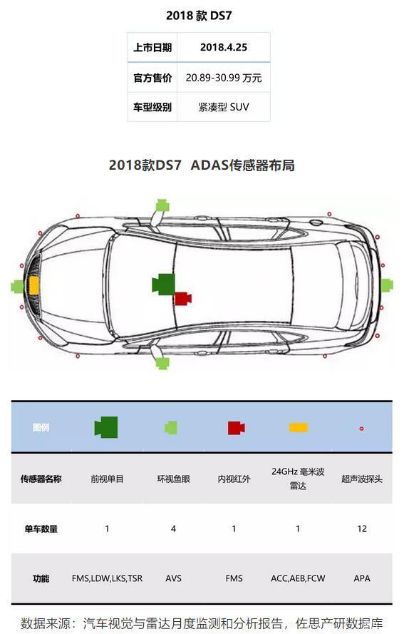

就说去年2018年上市的几款车型中,无论豪华车型还是普通家用,ADAS系统装车量都持续稳步增长,带动ADAS传感器市场出货量激增。佐思汽车研究早前就曾选取了2018年新上市的代表车型:奔驰GLC、DS7、Jeep大指挥官、长安CS75 4款SUV车型进行了盘点分析。孰胜孰劣,一目皆了然!
