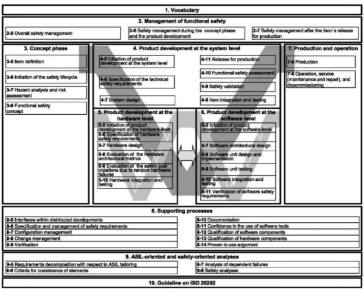

自动驾驶是一个全新的领域,行业内还没有形成成熟的正向研发流程。目前业内普遍做法是基于经典的软件开发V模型(如下图)进行自动驾驶产品的量产研发。V模型左侧是产品设计开发,右侧为测试验证,左右两侧共同组成了产品量产研发的完整过程。
透过V模型我们可以看到,测试验证不是产品定型后的收尾工作,而是关联到每个阶段质量把控的重要环节,开发和测试同时进行,可以缩短开发周期,快速开发出满足需求的产品。理想状态下,在产品设计和功能安全定义时,就该对要做哪些测试验证心中有数。
自动驾驶,自动驾驶量产时间,自动驾驶测试验证
△ISO26262功能安全V模型(来源:ISO 26262)
值得注意的是,自动驾驶是一个复杂的大系统,测试验证工作也随之变得复杂起来。并且,自动驾驶测试验证不仅要评测产品功能,也要保证整个产品开发过程符合功能安全。目前ISO26262 也已经将功能安全的相关工作部署到了V模型中,来确保自动驾驶产品足够安全可靠。

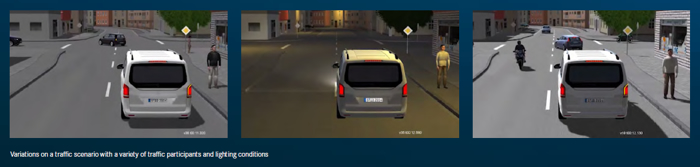

模拟器可以非常方便地“制造”测试验证场景,因此你不用到物理世界中“追逐”不同的天气(比如雨雪、光照等变化)。模拟仿真环境可以大大节约时间成本,宝马在一份资料中介绍,利用模拟仿真,每天测试验证的场景数量可以达到两百万个。
△梅赛德斯奔驰利用仿真软件进行测试验证,可以设置不同光照和交通参与者的情况(来源:奔驰公开资料)

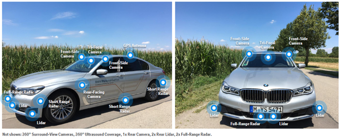

大量有效数据从哪里来?答案是自建数据采集车队。宝马与英特尔和Mobileye联盟从2017年下半年开始,陆续推出了40辆自动驾驶数据采集和路测车。根据宝马的计划,2019年计划部署的汽车数量将达到90辆高度自动驾驶汽车、50辆全自动驾驶汽车,在全球展开自动驾驶测试验证和数据采集工作。
△为了更好的检测城市交通环境中可能出现的目标物,宝马升级后的传感器套装将包括44个传感器,每天产生海量数据(来源:宝马公开资料)
这些测试车在世界各地采集环境数据。根据宝马的一份官方资料,每辆宝马高度自动驾驶汽车产生的数据量将达到2TB/h,全自动驾驶汽车每小时产生的数据量更多,将达到40TB/h。

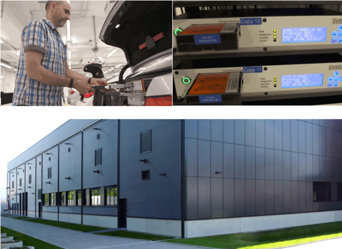

这些车每天完成测试验证环节后,工程师会将存储数据的硬盘会从测试车上取下,将数据拷贝至研发中心的服务器中。随后,这些存储了数据的服务器随后会被转运到大数据中心。在经过数据质量控制、处理等步骤之后,宝马的大数据工程师完成PB级的数据搜索,通过大数据分析后,为算法开发工程师迭代更新算法提供参考。
宝马在介绍大数据测试验证的工作时,常常提到的一个词——“大数据驱动”。自动驾驶测试验证涉及的数据量将达到PB级别。为此,宝马在慕尼黑专门自建了全新的大数据中心用于自动驾驶的研发。据介绍,2017年宝马的数据中心规模具备了存储70PB数据能力,目标在2019年达到200PB的能力,并且在之后持续增长。
