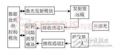

三、方案设计
3.1 系统功能实现原理
利用了激光脉冲持续时间极短、瞬时功率很大的特点,即使没有合作目标,也能通过接收被测目标的漫反射信号,进行距离测量。脉冲法激光测距的原理与雷达测距相似,利用脉冲激光器向目标发射单次激光脉冲或激光脉冲串,计数器测量激光脉冲到达目标并由目标返回到接收机的往返时间,由此计算目标的距离。脉冲法激光测距的原理如图 1 所示,测距公式为:d=ct/2。其中,d为测量距离,c为光速,t为测距信号往返时间。
激光测距仪的简单实现解决方案
图1 脉冲法激光测距的原理
