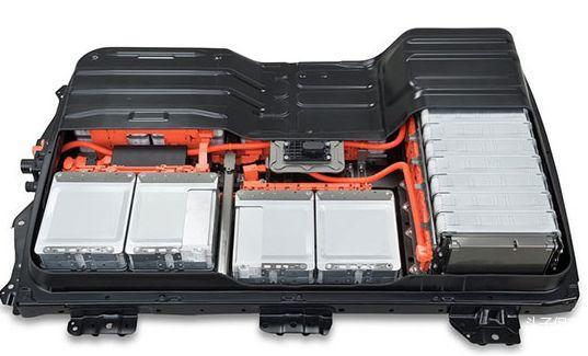

新能源纯电动汽车的核心无疑是电池,时下,市面上主流新能源纯电动汽车的电池基本上采用的是三元锂电池和磷酸铁锂电池,相关资料显示,2017年工信部公布的8批共296款新能源乘用车中,采用三元锂电池的车型有221款,而采用磷酸铁锂的仅有33款。

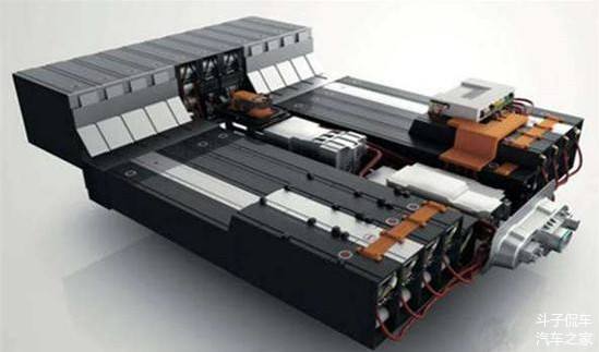

三元锂电池的安全性较差,由于镍钴铝的高温结构不稳定,导致热稳定性差,且pH值过高易使单体胀气,进而引发危险。250-300℃就会发生分解,遇到电池中可燃的电解液、碳材料后一点就着,产生的热量进一步加剧正极分解,在极短的时间内就会爆燃。车祸中,外力撞击会损坏电池隔膜,进而导致短路,而短路时发出的热量会造成电池热失控,并迅速将温度升至300℃以上,存在自燃风险。因此,对于三元锂电池而言,其电池管理系统、散热系统就至关重要。
