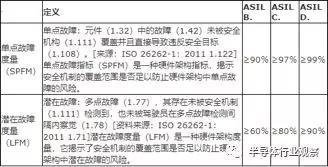

  ISO 26262定义了各种汽车安全完整性等级(ASIL)——QM,A,B,C和D-,以帮助将所需的流程、开发工作和产品内功能安全机制映射到可接受的风险等级。这五个级别的严格范围涵盖从基本质量管理到故障可导致致命事故的系统的广泛范围。在后一种情况下,ASIL D要求汽车系统中的单点故障量(SPFM)小于1%。下面的表1提供了有关ASIL水平与故障指标的更多信息。
  表1要实现ASIL D,系统中99%以上的单点故障必须由安全机制覆盖。ASIL B和C需要较少的覆盖范围。(资料来源:ISO 26262-5:2011,表4和表5内容来自ISO 26262-1:2011)

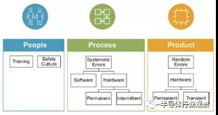

  所有这些看起来很复杂,但是通过关注三个主要方面,即“3P”,可以简化对ISO 26262的要求的理解:
  人(People)
  流程(Process)
  产品(Product)
  供应商必须向客户提供文档,详细说明其为准备符合标准的人员,流程和产品所采取的措施。有了“3P”在半导体IP市场中所起作用这一视角,SoC架构师和设计团队可以在选择合适的IP时做出明智的选择。了解IP供应商的组织和运营特征可以实现更好的芯片、更安全的汽车,以及更高效的开发能力。
  图3:人员、流程和产品是ISO 26262功能安全活动的基础

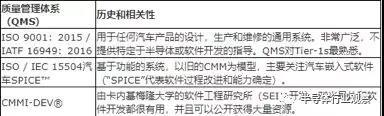

  符合ISO 26262第8部分质量管理体系要求的任何流程都符合ISO 26262标准。但是,现有的软件、硬件和汽车系统开发QMS是最先进的,可以作为供应商流程的基础。
  下面的表2提供了一些例子:
  表2:符合ISO 26262的质量管理体系(QMS)的示例。资料来源:ISO 26262-8:2011

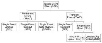

  产品内功能安全机制用于检测、缓解和纠正系统运行时由随机错误引起的故障。单事件效应(SEE)——由宇宙射线引起的电磁干扰和当它们与半导体相互作用时发射的电离能量——是产生随机错误的原因。这些随机错误可能具有瞬态或永久性影响。随机瞬态效应也称为“软错误”,包括单个位翻转(SBU),例如存储器单元或逻辑触发器中的“位翻转”,以及单个事件瞬变(SET),它们可能是电压故障,可能不会导致错误。还存在这些可以同时发生的情况,导致多个位扰乱(MBU)。由SEE引起的“硬错误”导致永久性损坏,包括单事件闩锁(SEL)、单事件烧毁(SEB)等。
  图5:单事件效应(SEE)错误层次图

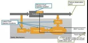

  图6:故障模式影响和诊断分析(FMEDA)包括使用故障注入分析安全机制,如BIST
