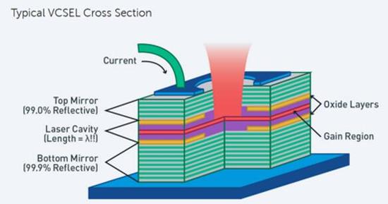

  典型VCSEL剖面图

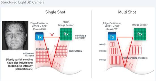

  基于结构光原理的3D摄像头

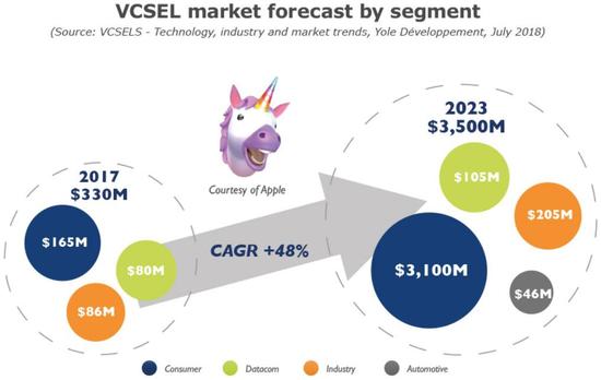

  2017年和2023年VCSEL市场预测
  图片来源:《VCSEL技术、产业和市场趋势》
  据麦姆斯咨询报道,良好的iPhone X销量引发其它安卓(Android)智能手机品牌厂商对3D传感功能的强烈兴趣。在iPhone X发布不到一年的时间里,安卓竞争对手们也开始采用类似的策略,集成各种3D传感技术和人脸识别功能,可见VCSEL“杀手级”应用获得了市场认可!
  小米和OPPO的速度是最快的,2018年第二季度分别推出了小米8探索版和OPPO Find X两款集成3D传感技术的智能手机。其它Android智能手机厂商,如华为、vivo和三星,也陆续把VCSEL用于旗舰手机。预计VCSEL出货量将从2017年的6.52亿颗增长至2023年的33亿多颗,2017~2023年的复合年增长率高达31%。
