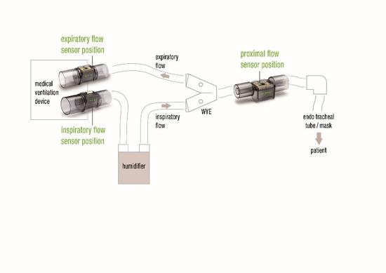

2019年02月21日 | 盛思锐推出适用于呼吸设备的流量传感器平台
2019-02-21 来源:电子产品世界
作为流量和环境传感器的创新驱动者及行业知名制造商,盛思锐推出了可用于呼吸设备的流量传感器平台。盛思锐SFM3xxx 平台由吸气、呼气和近端流量传感器,以及在通风和麻醉应用中所使用的气体混合传感器组成。基于此平台,盛思锐可为客户提供适用于各种流量测量的传感器,奠定了其在全球医疗通风应用领域的专业地位。
盛思锐的 SFM3xxx 平台包含多种流量传感器均具备出色的测量精度和鲁棒性,广泛适用于医疗应用。每颗传感器都经过完全校准,可进行温度补偿,并可准确测量空气和其它非腐蚀性气体的双向流量。此外,所有传感器还具有低压降和快速信号响应时间的特点。
1550657482961085.jpg?imageView2/2/w/550
不同传感器的典型位置通风结构示意图
  鉴于这些特点,SFM3xxx 平台上的传感器可满足医疗技术中所有气体流量的测量要求。这些传感器可广泛应用于多种医疗应用领域,如人工通风、麻醉、药物输送和代谢测量。例如,SFM3000、SFM3100 和 FM3200 质量流量计适用于吸气流量测量和气体混合,而耐高压、一次性使用的 SFM3200-AW、SFM3300 和 SFM3400 质量流量计则是呼气或近端流量测量的首选。
  SFM3000 数字质量流量计是以成本效益为优先的大批量应用场合的理想选择。盛思锐在SFM3100的基础上开发了一款易于集成到现有设备中的类似产品,传感器气体通道中自带的温度传感器能够实现高度精确的温度补偿,这就意味着不需要安装额外的温度传感器。而SFM3200 质量流量计具有动态测量范围广、低流量时精度高、传感器流道内压降小等优点。
  除此之外,盛思锐还提供了SFM3200-AW、SFM3300-AW 、以及 SFM3400-AW 三款高压质量流量计。基于其出色的鲁棒性,这三款传感器可以在高压釜内进行处理并消毒,从而得以重复利用。在低流量情况下,SFM3200-AW 同样展现出其出色的性能,它主要用于呼气流量测量,而 SFM3300 系列(用于成人通风)和 SFM3400 系列(用于儿科和新生儿应用)则应用于近端流量测量。这两种传感器变体适用于可重复使用的 "AW" 系列和一次性使用的 "D"系列。由于呼气流量和近端流量测量都需要在潮湿的呼吸空气中进行,因此配备了一个特殊的外部可控加热元件。这可以防止在传感元件上出现冷凝现象。
  与盛思锐的所有传感器一样,SFM3xxx 平台出色的性能亦是基于 CMOSens® 专利技术。这一技术将传感器和评估电路整合在一个 CMOS 硅晶片上,打造出一个超精密的系统,为复杂且成本敏感的应用设备提供长期的稳定性。该技术还具有超强的抗环境影响力,这就是为什么基于 CMOSens® 的流量传感器是灭菌传感器中的最佳选择。
