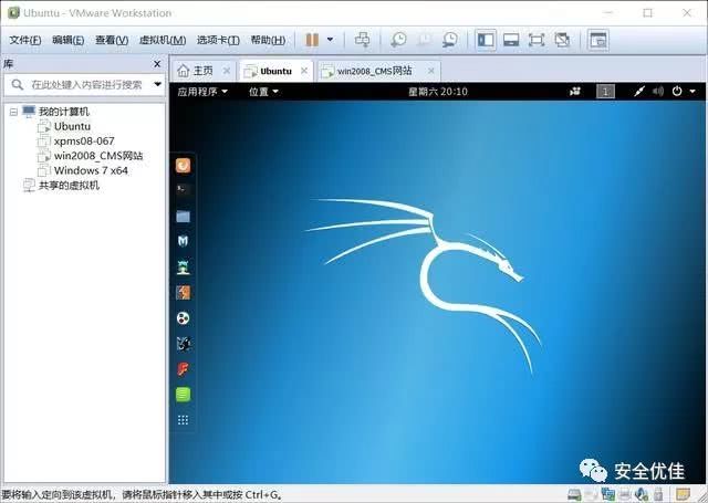

平台:VMware
虚拟机:Linux kali、一个有漏洞的虚拟机win2008
测试开始
首先打开VMware,运行kali和win2008(有漏洞)。网卡选择桥接模式哦!这样能让本机和虚拟机在同一个网段,方便我们在外部主机访问虚拟机。

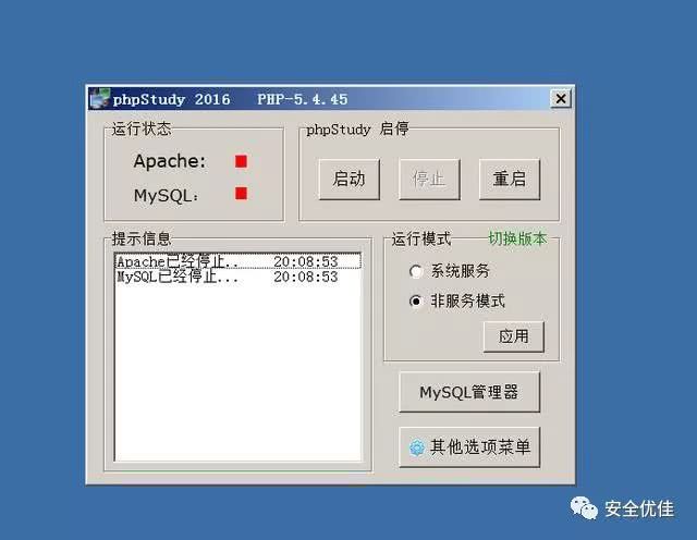

在win2008运行完全之后,打开phpstudy(自己安装),点击启动,开启MySQL和apache服务。

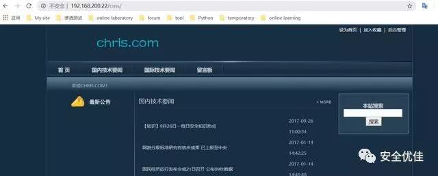

在命令行查询win2008的IP地址,我的是192.168.200.22(外部主机IP是192.168.200.21)。打开主机的浏览器,输入192.168.200.22/cms/。来到了我们的有漏洞的网站,我们的攻击对象。
随便点进一个子网页,我们看看网址栏,发现有点意思!
在网址后面加上and 1=1,网页正常显示,输入and 1=2,网页报错,证明,这是存在SQL注入漏洞的页面。

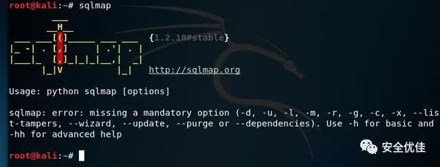

利用sqlmap进行SQL注入
点开kali系统,打开命令行,输入sqlmap,这是Linux自带的工具,不需要安装哦!

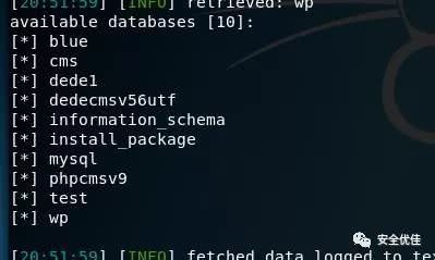

复制好网址然后在kali命令行输入命令:sqlmap -u "http://192.168.200.22/cms/show.php?id=38" --dbs。意为查询数据库,查询网页背后是使用什么数据库的。 中间会弹出几次询问提示,按照提示操作就行了,我的是yes,yes,no。
终于,等待了几分钟之后,我们查询到了背后的数据库类型,为以上十种。
