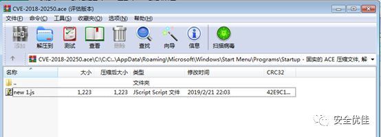

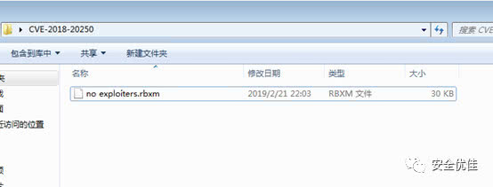

恶意文件通过钓鱼邮件、网址挂马等方式进行传播,当用户利用解压软件对其进行解压时,病毒会同时释放两个文件,而在用户端只能看到一个安全正常的文件。
图:安全无毒的文件
另外一个文件是一个JS脚本,在系统的程序启动路径下释放。该脚本访问web网址下载远控木马到计算机,然后运行木马程序控制用户计算机。
在程序启动路径中释放一个JS脚本文件。
C:\Users\\AppData\Roaming\Microsoft\Windows\StartMenu\Programs\Startup
图:压缩文件将要解压的JS脚本
图:被释放到系统程序启动中
