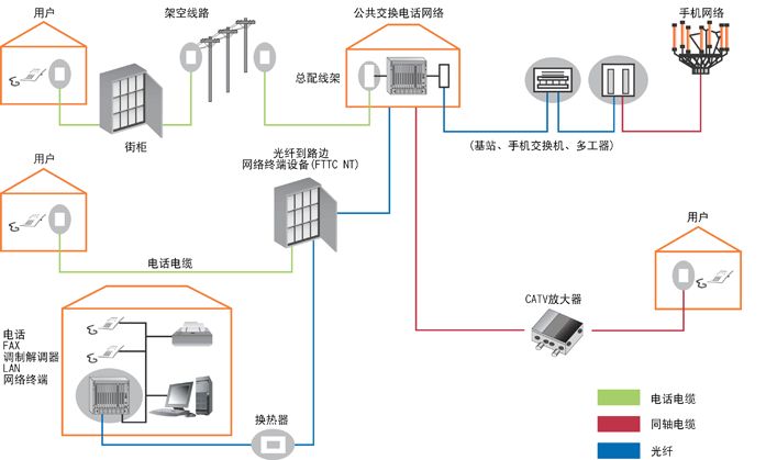

应用示例:通信基础设施浪涌保护
气体浪涌放电管是用于保护电信设备的基本器件。为保护拥有精密电子电路的IT系统及电信系统,在与通信线路之间的连接点中使用有浪涌放电管。此外,这些保护器件主要用于保护精密设备以及系统,其不仅在手机系统基站、以及配备中继器和分配系统的公共天线电视(CATV)网络,同时在其他领域中也不可或缺。
图1 通信系统中浪涌放电管的主要使用部位

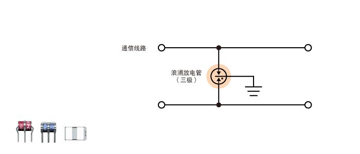

浪涌放电管与压敏电阻不同,其静电容量较小(最小0.2pF),不会对高频信号造成影响。为此,其适用于CATV及高速通信电路的浪涌保护。以下以使用两极放电管以及三极放电管的保护电路为例。
图2 浪涌放电管(两极)的CATV同轴电缆保护电路示例
图3 浪涌放电管(三极)的高速通信线路保护电路示例

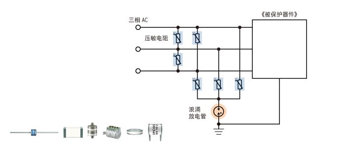

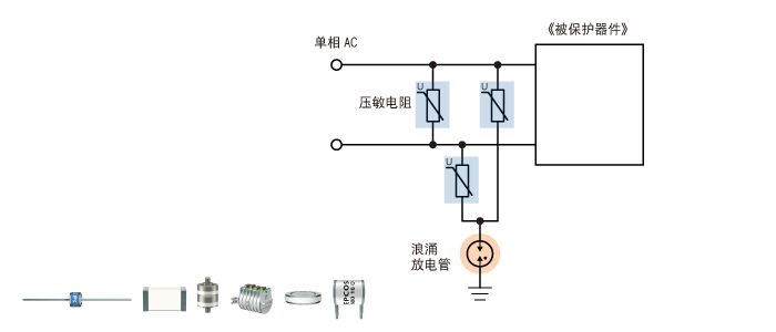

应用示例:电源用浪涌防护器件(SPD)
用于保护设备免受雷击浪涌及其他过大过渡现象侵害的电源用浪涌防护器件(SPD)中同时使用了压敏电阻与浪涌放电管。
与单相AC电力线以及三相AC电力系统进行连接的示例如下所示。插电SPD经常用于分线盘或配电盘中,压敏电阻及浪涌放电管用于器件内部。
图4 电源用SPD(单相AC)
图5 电源用SPD(三相AC)

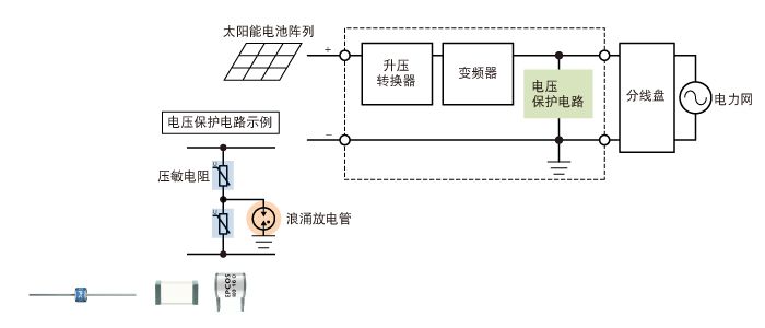

应用示例:太阳能发电系统功率调节器电压保护电路
太阳能发电系统功率调节器是针对DC电源进行浪涌保护的一个应用示例太阳能板生成的DC电流供应至功率调节器,经过DC-DC转换器升压,通过变频器转换为AC电力后供应至电力网中。为了保护功率调节器电路免受感应雷击浪涌等强烈过渡现象侵害,功率调节器内连接有组合了压敏电阻与放电管的电压保护电路。
图6 DC电源进行浪涌保护的一个应用示例

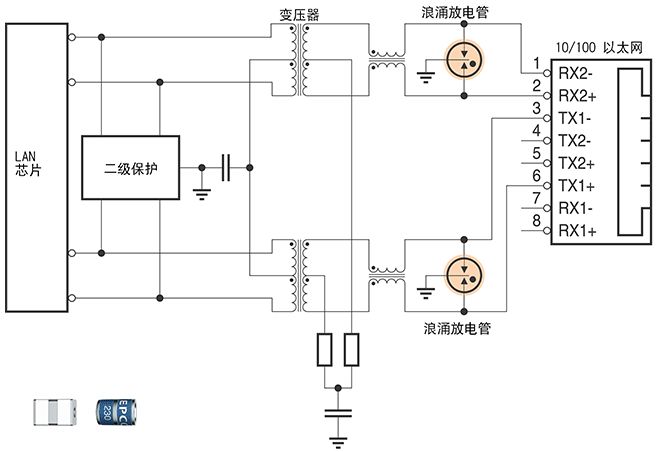

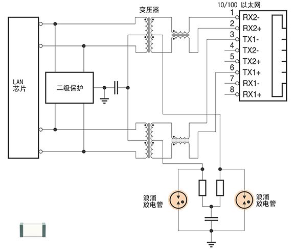

应用示例:以太网接口过电压保护
TDK提供有两极以及三极EPCOS浪涌放电管,其特别设计用于保护数据接口。此类器件拥有小型SMD外壳、高浪涌电流耐量、高绝缘电阻、低静电容量等特点。
路由器及开关的以太网接口、配线架、调制解调器、PC电脑以及笔记本电脑、机顶盒、IPTV、CCTV、无线LAN接入点(WLAN-AP)等为代表性应用。
图7 以太网接口过电压保护电路示例
