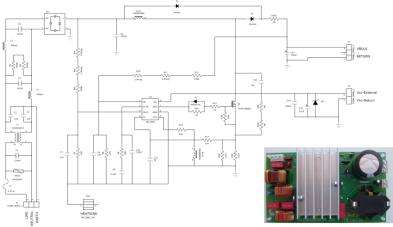

200 W PFC级参考设计
采用NCL2801设计200 W输出功率的 PFC级参考设计板如图2所示。线性电压范围90 V至305 V。

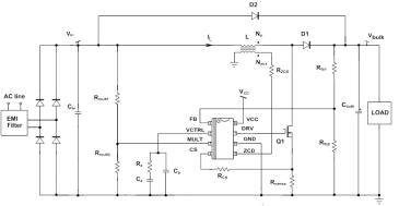

图1:NCL2801应用框图
图2:NCL2801驱动的200 W PFC级参考设计板

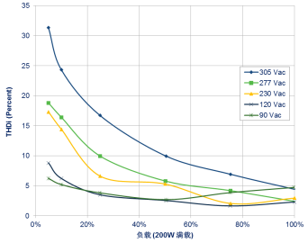

2. THD增强
通过在电路倍增器输出端添加一个偏置电压以增加导通时间,从而提升THD性能。如图3所示,200 W评估板在305 Vac、满载时的THD <5%,在277 Vac、50%负载时的THD<6%,在230 Vac、25%负载时的THD<7%。
图3:200 W评估板在不同Vac、负载时的THD性能
