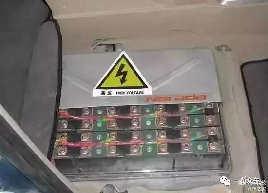

在混合动力汽车和纯电动汽车中,电池组是车辆最主要的动力来源,同时也为众多的电动辅助系统提供能量。因此电池组的可靠性、耐久性、安全性、工作效率等指标将直接关系到车辆动力性能。在设计电池组的时候,在保证高水平容量和输出功率的基础上,工程师还必须考虑热、结构、电磁因素对电池组及电池单体的影响。
电动汽车电池组
电池组在充、放电的时候会产生热,长时间工作在比较恶劣的热环境中,将会缩短电池使用寿命、降低电池性能。电池组内部单体之间温度分布不均匀导致温差过大,就会形成有害的电流回路也会缩短电池的寿命。要管理电池组发热问题,就需要根据电池组内部温度场分布来设计一个风冷或水冷的冷却系统,而设计高效的冷却系统则涉及到传热学和流体动力学等知识。
电池组的安装位置、结构分布会影响车内空间大小,在一系列驾驶条件下,电池组不同的安装位置还会影响其所受各种应力,这时候需要考虑是否会引发安全问题,一旦电池结构被破坏可能释放出有毒酸液对乘客造成危险。在外加热、过充、过放、针刺、重压及外部短路等多种工况变化情况下,电池组能否安全保证工作性能也是需要研究的。

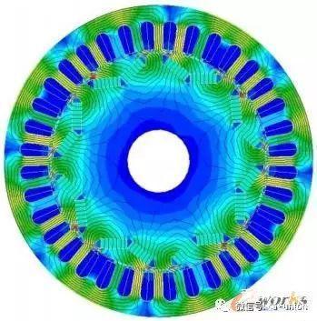

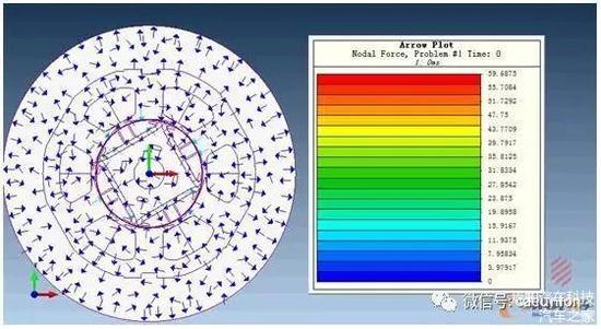

在新能源汽车牵引电动机的研发中,设计者要重点考虑电动机的电磁问题。首先根据最初的三维图纸及装配体的相关工程设计指标,在电子设计软件中定义电动机的主要设计参数,包括永磁材料、绕组分布图、绕组匝数等,此外还要计算出电动机的电气特性。然后将这些输出的模型和设计数据输入到电磁仿真软件中,模拟电动机的三维电磁场,计算出电动机的转矩曲线。
电动机磁场仿真
电动机的转矩曲线可以反映出:在电动模式驱动车辆时转矩如何随时间上升;在停车制动模式时电气阻力矩如何随时间变化。电动机电磁性能分析时,还需要引入车辆的质量以确定各种情况下的加速时间及制动时间。基于这些输出结果,设计者可以改变某些设计参数如永磁体的尺寸来调整设计,通过参数优化设计,在电动机的性能与电动机的尺寸、重量、成本之间做出最优匹配,优选设计方案。
电磁仿真输出的转矩可进一步输入到结构力学软件中,用于分析电气传动系统中其它部件包括驱动轴、齿轮等的应力、载荷、变形及振动。以电动机为主的驱动系统是新能源汽车的主要噪声源,为了进行噪声优化,驱动系统的振动分析也非常重要。此外,流体动力学可用于研究电动机的热管理问题,以确定电动机周围的热分布,优化热损耗问题。
在进行电动机仿真分析的时候,要同时兼顾电磁和机械分析的多物理场,还要考虑两者之间的耦合,在不同载荷情况的性能计算和不同设计方案比较时,要协调多个工具的动作,在不同工具之间交换数据。这要求仿真工具具有多物理场联合仿真的能力,能够在一个统一的环境中实现针对机电系统不同部件、不同学科之间的耦合仿真。

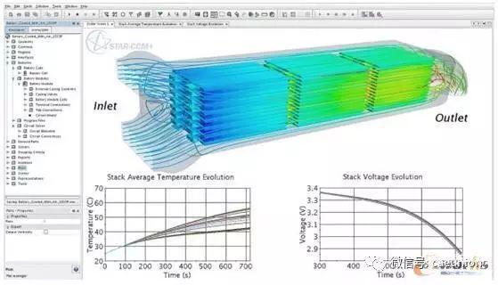

STAR-CCM+广泛应用于汽车工业的CFD分析中,针对电动汽车电池模拟也开发出了专门的应用模块。电池模拟STAR-CCM+ 的电池建模技术将 STAR-CCM+ 的热流模拟与电池设计工具Battery Design Studio(BDS)相结合,以进行电池分析。
BDS设计开发用于为单电池电化学系统和详细几何形状的分析和设计提供模拟环境。为用户提供三个电池性能模型,加强了与当代电池设计相关的重大发展成果,如多种活性材料与粒径。BDS通过其整合环境为其用户提供更快的电池设计流程以及连接材料供应商、电池设计方和电池用户的标准平台。
STAR-CCM+电池模拟模块(BSM)通过将BDS电化学求解器与STAR-CCM+流场&热场求解器相结合,STAR-CCM+ BSM可以在多个长度标尺上计算锂离子电池的3D热学性能、流体性能和电化学性能,从电池内的有限体积/e-cell到整个电池组,包括热导部件如高充电/放电率的金属连接件。这一点可以通过紧密耦合的3D模拟来实现,该模拟将电化学和热性能还原至电极和电池上。
电池的内部结构被考虑在内,不需要独立解决所有电池层,以保持计算量与适当细节之间的平衡。
