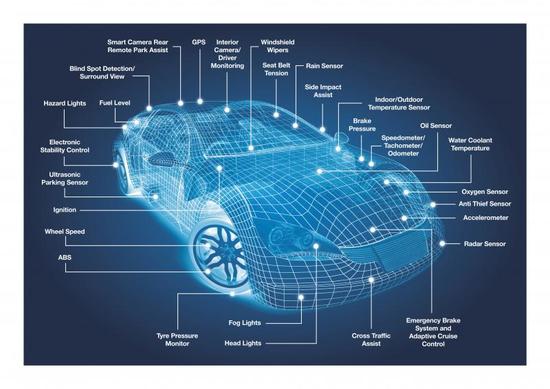

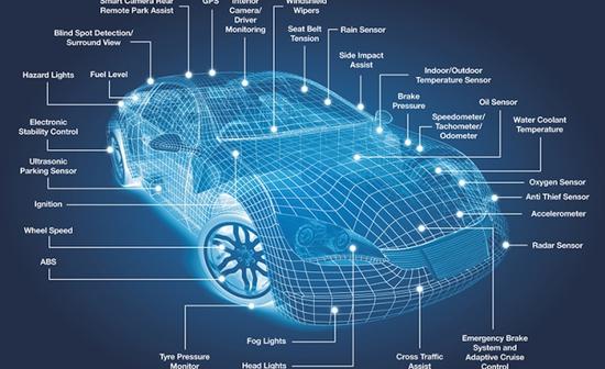

图1:汽车传感器的图解。

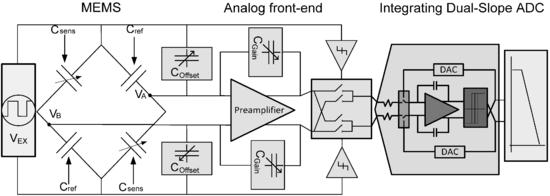

图2:典型的基于MEMS传感器及其附带信号调理电路图。

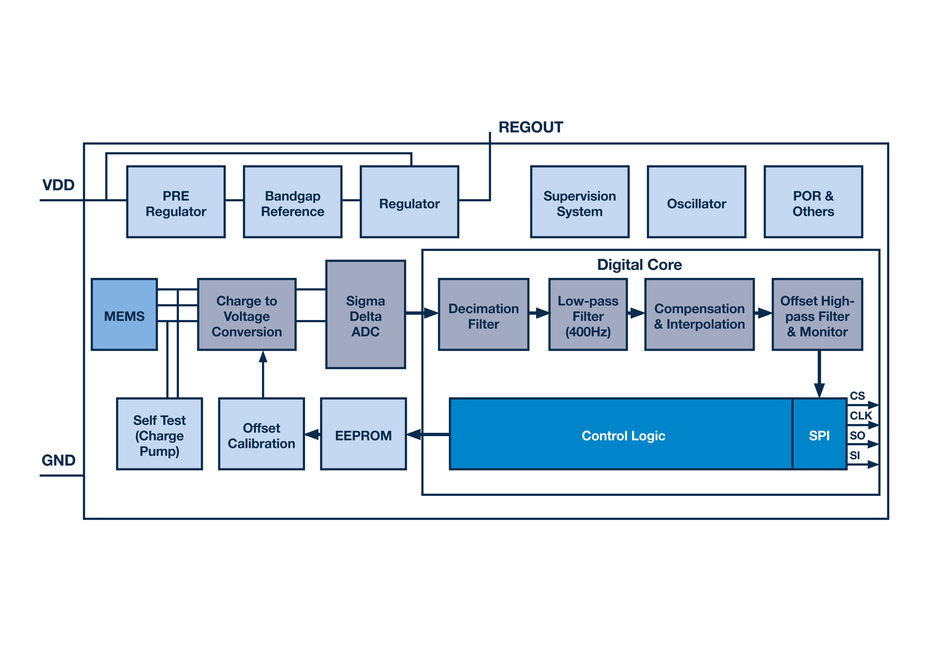

STMicroelectronicsAIS1120SX/AIS2120SX 轴加速度计具有高测量分辨率和低噪声水平,能够提供不同的工作模式以实现节省能源、系统唤醒等智能功能。这些高G加速度传感器具有完整的信号幅度检测范围,以及扩展的工作温度范围(图3),适用于汽车安全系统中的安全气囊准确部署。意法半导体的产品组合还包括6iNEMO 系统,加速度计和陀螺仪传感器都封装在同一芯片内。
3STMicroelectronics AIS1120SX的框图。

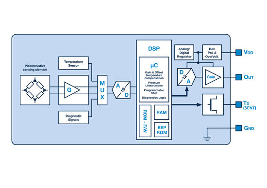

在汽车系统中,存在不同类型的流体(燃料,发动机油,冷却剂,清洗液等),这些流体需要使用非侵入性且安全可靠的方法监测当前状态或消耗水平。MelexisMLX90819 MEMS压力传感器采用标准5V电源供电,可用于精准确定各种应用中的流体压力水平,其中包括监控发动机机油、变速箱油和汽车燃油油位、空调系统的冷却液,以及重型汽车制动器中的空气压力等等(见图5)。
高频超声波人耳无法察觉到。在液位测量应用中,反射超声波的单元漂浮在液体表面,传感器安装在容器底部,信号能够连续传输。因此,通过测量声波到达目标,被反射和返回所需的时间,即术语飞行时间(ToF),可以确定液位水平。为了提高超声波传感器的精度,通常引入温度传感器,以便能够在温度变化时精确地计算超声波的速度。超声波还可用于执行流体速度的精确测量。用于汽车的SoC解决方案具有集成的模拟前端(AFE),可替代传统的分立解决方案,在10mm1m的范围内,可以达到1mm级别的检测精度。德州仪器(TI)的TDC1000是一款完全集成的AFE,用于汽车市场中的超声波液位测量、流体/浓度识别和接近等应用。与MCU结合使用,可以构成完整的超声波检测解决方案。
5MLX90819的框图。
