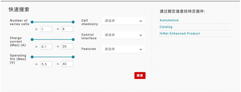

TI的电池充电器解决方案
支持手机大功率充电的快充新技术,打破了传统的快充方式,并带来了更好的用户体验。TI在电池充电器解决方案上,同样成果显著。
线性充电器具有超低静态电流和出色的终端电流精度,可最大限度延长电池运行时间和提高有效电池容量,这些特性对于小型电池应用(如可穿戴设备、物联网和远程信息处理紧急呼叫系统)至关重要。
4.png?imageView2/2/w/550
除了简单易用的线性充电器外,还有进一步集成了电源轨和更多功能的纳瓦级电池管理单元。 这些紧凑的集成解决方案非常适合空间受限的应用,并可减小整体解决方案尺寸。
点击这里,查看更多TI电池充电器解决方案。
