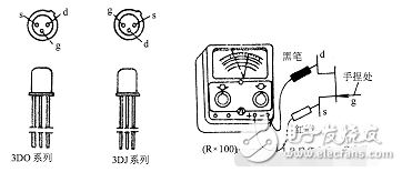

  部分场效应管的管脚排列如图1。此外,我们]可利用万用表Rx1k档判别结型场效应管电极,黑表笔碰触一个电极,红表笔依次碰触另外两个电极,若两次测出的阻值都很大,则是P沟道且黑表笔接的是栅极。反之,两次阻值均很小,则是N沟道,黑表笔接的也是栅极,但此法不能用于测绝缘栅场效应管。
  场效应管管脚图
  图1部分场效应管管脚排列
  另外,还可用万用表估测结型场效应管的放大能力,如图2。手捏住栅极后,表针会向左摆动(或向右),但只要有明显摆动说明此管有放大能力,摆动小,放大能力弱。由于测量进g-结电窄上充有少量电荷,每次测量后要将g-s间短路一下,否则再次测可能表针不动。

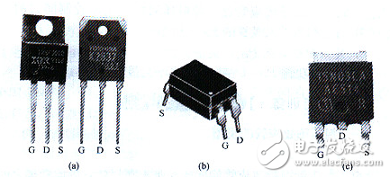

        对于大功率场效应管,如图6-6 (a)所示,从左至右,管脚排列基本为G、D、S极(散热片接D极):采用绝缘底板模块封装的特种场效应管通常有四个管脚,如图2示,上面的两个通常为两个S极(相连),下面的两个分别为G、D极;采用贴片封装的场效应管,如图2示,散热片是D极,下面的三个脚分别是G、D、S极。

图二
