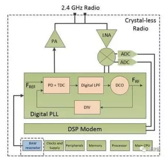

德州仪器本周公布了该公司所称的“突破性”体声波(BAW)谐振器技术。利用微谐振器技术,TI不再需要使用外部石英晶体。相反,它可以将高精度和超低抖动时钟直接集成到包含其他电路的封装中,据该公司称。这使得TI能够为嵌入式市场推出业界首款无晶体无线MCU,SimpleLink CC2652RB,其时钟包含在同一芯片中。

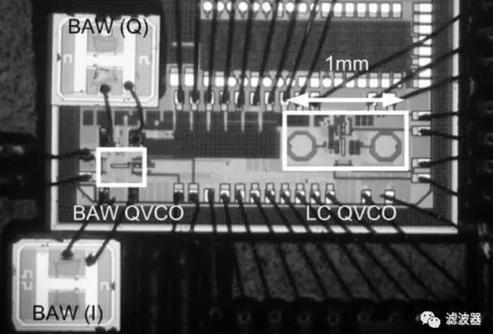

BAW-和LC-QVCO的芯片显微照片

TI的SimpleLink多标准CC2652RB是一款采用四方扁平无引线(QFN)封装的BAW谐振器的无线MCU。它声称整体占地面积减少,没有外部高速48-MHz晶体。
image.png?imageView2/2/w/550

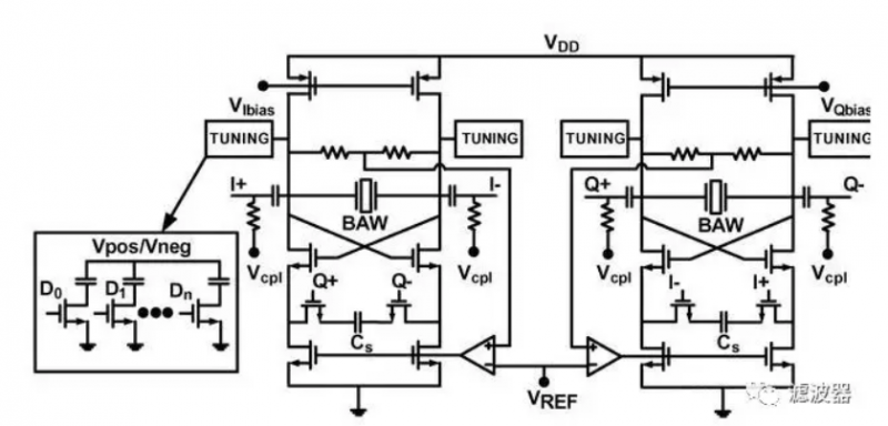

基于BAW的正交压控振荡器
TI表示,这也提供了简化的设计。 CC2652RB是功耗最低的多标准器件,在单芯片上支持Zigbee,Thread,蓝牙低功耗和专有的2.4-GHz连接。 CC2652RB可在更广泛的应用和环境中实现更多设计选项和灵活性,可在-40°C至85°C的全温度范围内工作,与许多基于晶体的解决方案不同。

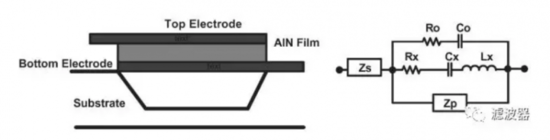

(a)BAW谐振器的横截面,和(b)用于模拟的BAW等效电模型
