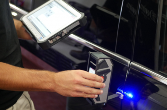

海克斯康专用的NEXTSENSE CALIPRI系列汽车间隙和面差测量系统可以满足汽车制造商对从产品开发到批量生产的整个过程中高精度和可靠性的要求,可以在焊装与总装环节给汽车装配质量提供帮助,给车间和工厂提供真实数据资料。
CALIPRI技术适用于手动离线与线旁,手动在线和全自动的间隙和面差测量。汽车制造商也可以借助CALIPRI产品来测量数十种车辆轮廓,包括车身和车门之间的间隙和面差,如车门、发动机罩、行李箱、挡泥板等。

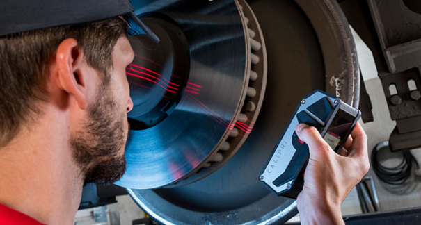

海克斯康NEXTSENSE的CALIPRI C40 / C41 / C42和CALIPRI Prime光学轮廓测量仪器能够提供准确且重复性良好的测量结果,广泛用于车轮轮廓检查、制动盘测量、车轮间距测量、车轮磨损检查和轨道磨损检查。凭借精准高效的数据采集推动铁路行业的及时维护,助力铁路行业最大限度地减少列车停机时间,并确保铁路乘客顺利安全的旅程。

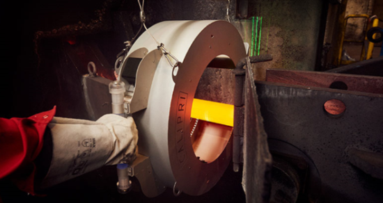

海克斯康的CALIPRI RCx、OSIRIS和FMG系列钢材测量解决方案,能够高效地完成轧钢轮廓检查、轮廓成形验证、型材表面检查和平直度测量,以专业工具来测量轮廓、表面和平直度,快速、精确、安全地帮助轧机操作员为铁路、汽车、重型机械和建筑等行业生产最高质量的钢铁型材。
