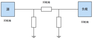

射频前端最理想的情况就是源端、传输线和负载端都是50Ω,如图1。但是这样的情况一般不存在。即使电路在设计过程中仿真通过,板厂制作过程中,线宽、传输线与地平面间隙和板厚都会存在误差,一般会预留焊盘调试使用。
图1理想的阻抗匹配

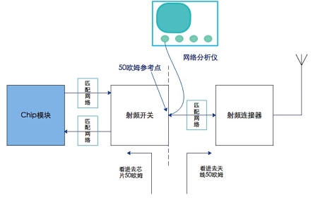

下图3是调试与匹配电路参考图,由芯片模块、射频开关和天线组成。把射频开关输出端作为50 Ω参考点,此处接入网络分析仪分别测量传输线到天线的阻抗和传输线到芯片端口的阻抗。通过匹配之后,希望从该点往天线方向看进去是50 Ω和往芯片方向看进去也是50 Ω。选择这里作为50 Ω参考点主要有两方面考虑:第一,该处到天线端是接收和发射的共同链路,只需要匹配一次,同时把天线对阻抗的影响也考虑了;到芯片端分别是接收和发射链路,需要分开匹配;第二,虽然匹配电路次数变多,但是每次匹配元器件数目少了,减少相互间影响,提高匹配效率。
图3调试与匹配参考图

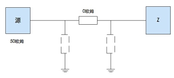

测量之前,将网络分析仪进行校准。首先把PCB板上除匹配网络的器件都焊上,然后把阻抗网络的落地元件断路,串联元件用0Ω电阻短路,如图4所示。尽量不使用焊锡短路,因为对高频电路来说,焊锡容易产生寄生效应,影响测量结果。
图4焊接调试器件
进行天线匹配调试期间,需要断开同芯片的连接。进行芯片匹配调试期间,需要断开同天线匹配组的连接,接收链路的匹配和发射链路的匹配通过开关切换分别进行调试。
