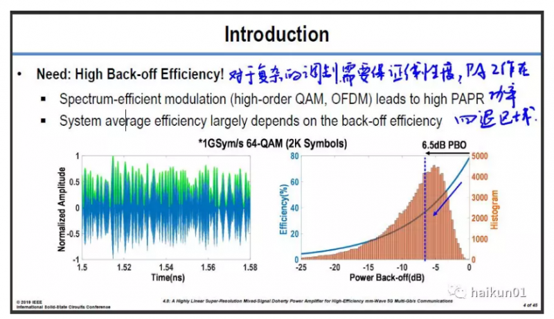

为什么要关注回退效率呢?
现在的通信系统为了充分利用频谱资源,都会采用很复杂的调制方式,如64QAM等等,信息同时蕴含在调制信号的相位和包络幅度之中。这对功率放大器的线性度提出了要求,设想我传递给功率放大器一个有四个电平的包络信号,假如功率放大器是完全非线性,发射出来的包络幅度全变成一样,那其中包含的信息就不可能找回来了。因此功率放大器必须工作在饱和输出功率回退若干dB的地方,以避免非线性造成信号失真。
下面这两页PPT很好的说明了这个背景。

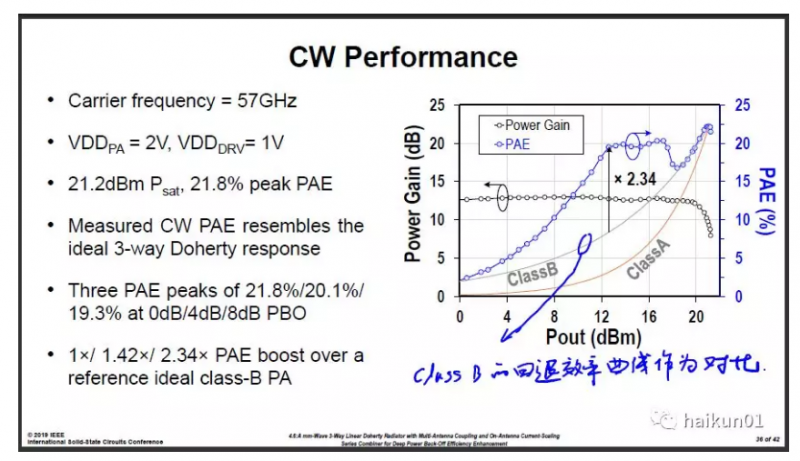

既然电源电压不好调。那我提第二个naive的想法:在功率回退时,我们同步降低(等效)偏置电压是否可以?
当然可以。B类的功率放大器不就是这个概念嘛。B类功率放大器偏置在晶体管的阈值电压,当输入功率减小时,等效的直流偏置点下降,晶体管消耗的直流电流下降。这的确在某种程度上提高了晶体管的功率回退效率。但是还不够。很容易理解,功率放大器的输出功率随着输入电压幅度呈平方关系下降,而直流电流呈线性关系下降,输出功率下降更快,因此回退效率还是不够高。现在大家一般把B类放大器的回退效率曲线作为对比,号称在回退若干dB时,我的效率比B类功率放大器提高了若干倍。如果你做了一个号称可以增强回退效率的功放,结果还打不过B类,那还是不要拿出来讲了……

写到这里,对这一块熟悉的人应该可以看出来,这已经非常接近doherty功率放大器的概念了。但是doherty还要多一个负载牵引的概念。doherty功放的经典原理图如下图所示。所谓负载牵引,值得是当辅助功率放大器打开之后,它会往负载中注入一个相关的电流,可以使得主功率放大器看到的等效阻抗减小。为什么可以减小不详细解释了,从阻抗的定义可以推导公式。那为什么要做负载牵引呢?对于B类功率放大器,负载阻抗是一个很重要的设计参数,当负载阻抗恰好使漏电电压摆幅接近电源电压时,功率放大器达到最高效率。从这点出发,如果需要大的输出功率,我们需要小的负载阻抗(V**2/R);当所需的输出功率减小时,最优的负载阻抗应该随之同步变大,使得B类放大器总是处于效率最优状态。Doherty功放正是在朝这方面努力。
