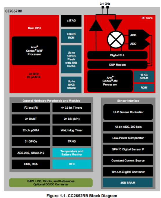

近日,德州仪器推出业界首款无需外部晶振的无线微控制器Simplelink CC2652RB。
得益于德州仪器开发的BAW技术,将晶振集成进微控制器内部,产品也成为业界首款无需外部晶振的无线微控制器。
我们以CC2652参考设计为例,通常情况下,芯片会使用一个48MHz晶振和一个32KHz晶振以及其他外部元件。
其中48MHz的晶体用于生成用于射频的精确时钟,让射频可以正确的频率进行传输,32KHz的晶振用于生成低功率系统时钟。
离散时钟具有很多问题,首先是频率低,导致系统启动时间缓慢,其次是占用大量空间及成本,第三是设计比较复杂,易受到外界干扰。第四是在设计电路板时需要小心,如果是产生额外的寄生电容,也许会导致晶振错误工作,又或者引脚虚焊及其他外部环境问题造成设备不工作。
采用TI BAW谐振器技术的新器件集成了参考时钟谐振器,以小尺寸提供最高频率。这一高度集成的芯片能够有效提升性能,提高机械应力耐受性,例如振动和冲击等。由于TI BAW技术能够实现稳定的数据传输,所以有线和无线信号的数据同步更为精确并使得连续传输成为可能,这意味着可以快速、无缝地处理数据,大幅提升整个系统的效率。

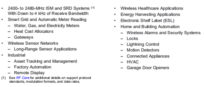

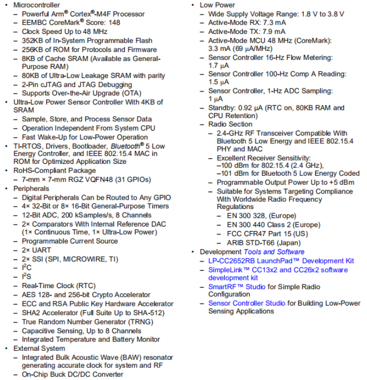

CC2652RB特性:
更小的总体积:作为业界先进的无外置石英晶振的无线MCU,CC2652RB在方形扁平无引脚(QFN)封装内集成了一个BAW谐振器,因而无需外置高速48-MHz晶体。
简化的设计:CC2652RB是最低功耗的多标准器件,在单芯片上支持Zigbee®、Thread、低功耗蓝牙®及私有2.4-GHz连接解决方案。且不同于目前市场上其他基于石英晶振的解决方案不同,该芯片支持-40°C到85°C的工作范围,适合更广泛的应用、环境和场景。
