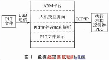

数据处理系统主要包括PLT文件数据处理模块和通信模块。为了保证系统有较好的数据处理能力,系统以ARM CortexA8处理器为核心,嵌入式操作系统使用微软公司的Windows CE6.0。系统需要从移动存储设备获取PLT文件,目前主流的移动存储设备都是USB接口,因此需要系统具备USB通信功能。数据处理系统需要跟执行机构控制器PLC进行通信,由于数据量较大,采用TCP/IP通信比较合理,其功能框图如图1所示。

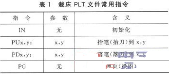

PLT文件中的一条 PLT指令由命令加参数的方式组成,分号表示该条指令结束。一条指令可以有多个参数,参数之间以逗号分开。其常用指令如表1所列。
下面以裁割长方形裁片为例,说明裁床PLT文件的格式。设定裁床的左下角为坐标原点,长方形裁片位于原点的右上角,其坐标点如图2所示,则该图形在PLT文件中的数据应该为“IN; SP1; PU600, 600; PD600, 1 200; PD1 800, 1 200; PD1 800, 600; PD600, 600; PU; PG;”。PLT文件中的长度与实际的长度单位换算关系:40个PLT文件中的单位=1 mm。

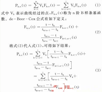

在实际编程实现B样条曲线时,多使用deBoor定义。将参数t固定在区间[tj,tj+1],则deBoor算法推导如下:
式(3)表示一条曲线P (t)从K 阶B样条表示到K-1阶B样条表示的递推公式。在程序中不断地调用该公式,可以得到拟合的曲线。

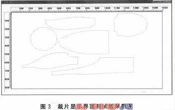

数据处理系统采用的是WinCE 6.0嵌入式操作系统,在此系统中开发应用软件可以采用微软公司提供的Visual Studio 2005集成开发环境。在程序中将PLT文件的坐标值按比例转换后,通过MFC中的画直线函数,把各坐标点按照既定的规则用直线段连接,从而在人机界面中显示裁片加工轨迹。为了方便用户直观地了解裁片大致尺寸,在显示页面中加入了坐标尺。裁片显示界面及其测试效果如图3所示。
