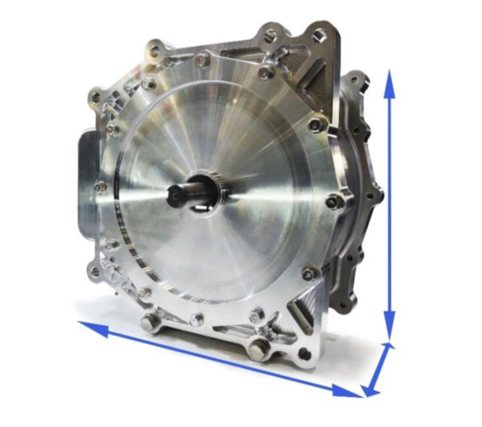

备受世界瞩目的电动车(EV)。日本电产正在从事EV的心脏部位—牵引电机的开发和销售。此次新发布了EV用的轮毂电机样机的开发。
image.png?imageView2/2/w/550
 (轮毂电机样机尺寸图)
轮毂电机是牵引电机的一种。现有EV的主流方式是从搭载于引擎部位的马达经由传动轴来传递驱动力。而轮毂电机为了直接驱动各个驱动轮,在轮毂内或是与驱动轮同轴搭载了小型化马达。
 经由驱动轴等使车轮驱动的汽车,其方向盘的转角是有极限的,然而通过使用轮毂电机能够消除方向盘转角的限制,从而能够实现车辆的平行移动和原地转向。并且,由于不经由驱动轴,介于其之间的齿轮数较少,因此摩擦阻力较小,有利于提高能量的传递效率。另外,通过每个驱动轮的独立控制,有望实现TCS(牵引力控制系统①)和ESC(电子稳定控制系统②)等性能的提升。除此之外,由于以往的引擎部位没有搭载马达,有望提升汽车内部布局的灵活度。
此次的样机是充分运用2019年5月量产车型搭载的牵引电机E-Axle的技术且将马达和减速机融为一体的油冷式驱动单元,其特征在于具有较高的功率密度。功率为100kW(135PS)以上,单轮能输出相当于1,800cc排量的引擎的功率,尺寸在20英寸轮的范围内,重量为32kg,实现了轻量化。能够支持后轮驱动、前轮驱动、四轮驱动中的任一驱动方式。据开发负责人透露,轮毂电机旨在2023年左右实现量产。
