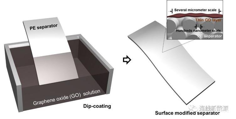

文章巧妙的采用二次涂覆法,一次是把传统隔膜浸泡在氧化石墨烯溶液中,第二次是涂覆氧化石墨烯和二氧化硅混合组分。第一次涂覆为第二次涂覆提供了亲水的环境,从而完成了隔膜的表面特性的转化。
实验采用的石墨烯是Hummers法制备的。配制质量分数为0.02%的氧化石墨烯溶液,溶剂采用体积比为20/1的异丙醇水溶液。在涂覆前,超声分散30分钟。把传统隔膜浸泡在溶液中15到30秒,室温下晾干。氧化石墨烯和二氧化硅混合溶液是采用质量分数为1%的氧化石墨烯水溶液,其他组分采用GO:SiO2:CMC=100:3:0.08的质量比加入,用刮刀涂覆,真空60℃烘干。隔膜制作完成后制作成扣电测试其性能,扣电正极是钴酸锂,负极采用锂金属。还对隔膜表面形态,接触角,离子导电性和电化学性能进行了比较。
聚烯烃类隔膜的疏水性主要是材料本身的表面疏水性和其多孔结构造成的。隔膜表面的杂乱无章的纤维结构对疏水性也有贡献。水和隔膜表面的聚乙烯分子之间接触角较大见图6,符合Cassie-Baxter模型,所以对于水性浆料来说,很难在隔膜表面均匀润湿。
图3 第一次涂覆原理示意图

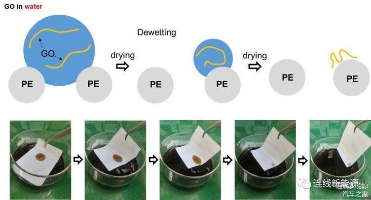

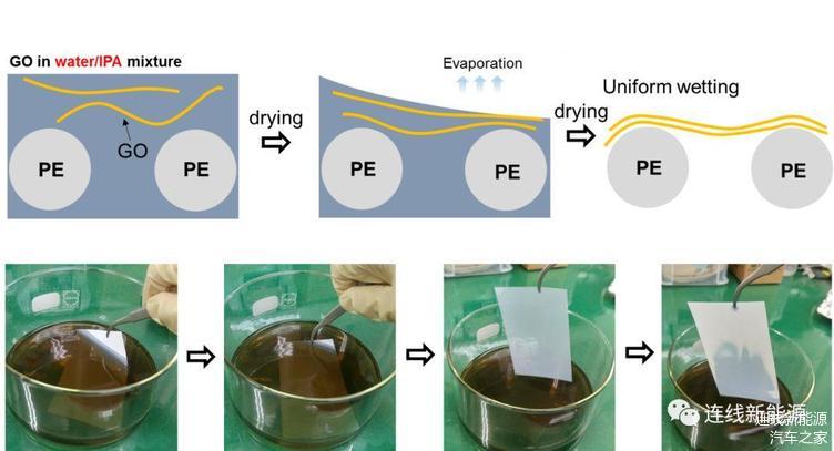

图3很形象的展示了第一次涂覆的步骤和原理,即氧化石墨烯水溶液在隔膜上晾干后会在隔膜表面上形成一层氧化石墨烯片层,也是因为隔膜层上是纳米孔,而氧化石墨烯是微米级尺寸。异丙醇水溶液与PE隔膜间的接触角较小见图7,表面张力小,且氧化石墨烯能很好的分散在溶液中,所以可以顺利实现第一次涂覆,而纯碎的氧化石墨烯水溶液具有大的表面张力而无法实现涂覆见图4和图5。氧化石墨烯上含有多种亲水性官能团,所以可以辅助完成第二次涂覆。
图4氧化石墨烯水溶液在隔膜上的涂覆
图5氧化石墨烯异丙醇水溶液在隔膜上的涂覆

第二次涂覆进行了对比试验,初次改性的隔膜能够使得水性氧化石墨烯浆料很均匀涂覆在上面,而未改性的隔膜则不能实现。
