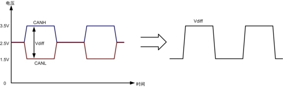

差分信号传输
CAN、RS-485接口采用的是差分信号传输方式。差分信号传输是一种使用两个互补电信号进行信息传递的方法。以高速CAN为例,不同的逻辑状态通过CANH、CANL两根信号线进行传输,接收电路只对两根信号线的信号差值进行识别。理想状态下,CAN总线的波形如图1所示。
说明: 图1.jpg?imageView2/2/w/550
图1

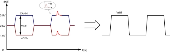

干扰信号一般以共模的形式存在,当总线受到干扰时,两根总线会同时受影响,但其差分电压并不会受影响,如图2所示。相对于单端信号传输方式来说,差分信号传输方式具有更好的抗干扰能力。
说明: 图2.jpg?imageView2/2/w/550
图2

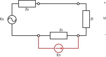

干扰源与受干扰电路具有电气连接,如共地,干扰源的电流流动使公共部分形成电流并产生干扰电压,从而对受干扰电路的信号造成影响,这种方式为传导耦合。图3为传导耦合示意图,Es是信号源,Zs是信号源内阻,Zc是公共部分阻抗,Zl是负载阻抗,En为干扰源,Vl为负载电压。干扰源En产生的电流流过Zc,在Zc上产生压降,导致Vl电压变化,由此影响负载侧的信号。
说明: 图3.jpg?imageView2/2/w/550
图3

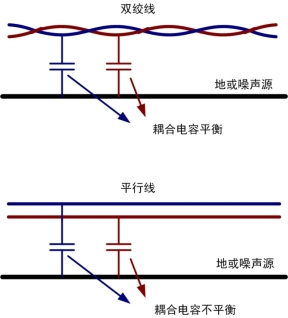

  消除电容耦合
相对于平行对线,双绞线每根单线对干扰源或地的耦合电容值更加接近,阻抗更加平衡,如图6所示。
说明: 图7.jpg?imageView2/2/w/550
图6
由于双绞线紧密缠绕在一起,两根线与噪声源之间的耦合电容、与大地之间的阻抗基本一致。噪声源流入到两根信号线的干扰电流基本相同,两根信号线的差值不变,耦合电容的电流转化为共模干扰。如图7,耦合电容C1=C2,Z1=Z2,干扰源流入C1,C2的电流相等,即1、2两个根线产生的电压相等,Vn=0。由于差分信号传输方式具有良好的共模抑制能力,因此可以消除电容耦合的影响。

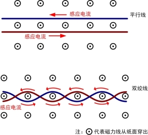

消除电感(感应)耦合
若使用平行线,两根信号线会形成一个很窄的环路,这个环路会拾取环境中的磁场干扰。双绞线的结构是以固定的间距扭转传输线的两个导体,使得由磁场引起的电动势方向在每个相邻的“小环路”处反转,因此可以顺序地抵消。从电路上看,每个相邻“小环路”处的互感对噪声源来说是一正一负的,导线整体互感变为零。如图8所示,平行线受到外界磁场干扰时,两根导线的感应电流无法抵消,会产生较大的感应电压,影响信号传输。而双绞线的结构使导线的感应电流相互抵消,不会产生感应电压。
说明: 图8.jpg?imageView2/2/w/550
图8

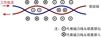

用于差分信号传输时,双绞线两根线的电流大小相等,方向相反。如图9,理想状态下,双绞线两线组成的每两个相邻的“小环路”所形成的磁场方向相反,大小相等,可以相互抵消,故双绞线对外的电磁干扰比平行线缆要小。
说明: 图9.jpg?imageView2/2/w/550
图9
