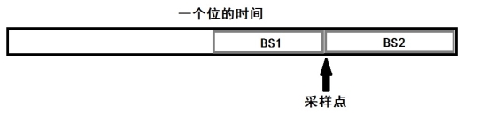

硬同步时只是在有帧起始信号时起作用,无法确保后续一连串的位时序都是同步的,这个时候重同步就到了发挥作用的时候。具体来说,CAN总线的一个位时间中包含两个缓冲段BS1和BS2:
说明: 002.jpg?imageView2/2/w/550
在两个缓冲段中间的位置,即是读取总线电平的采样点位置,当检测到总线上存在相位差的时候,通过延长BS1段或缩短BS2段来获得同步,这样的方式称为重新同步。这两个相位缓冲段的延长时间或缩短时间上限由再同步跳转宽度(SJW)给定。采样点是接收节点判断信号逻辑的位置,CAN通讯属于异步通讯,需要通过不断的重新同步才能保证收发节点的采样准确,所以SJW(同步跳转宽度)决定了接收节点是否能有比较好的兼容性。如下图,即是某CAN总线中利用致远电子CANscope进行的采样点与位宽度容忍的快速测试结果:

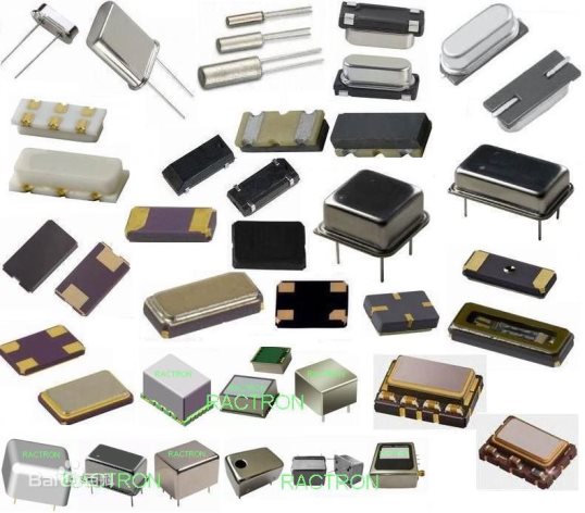

因此,使用CAN总线的时候,发现位宽度有偏差,则需要对其程序中的位定时寄存器或者晶振进行修正。比如不要使用带小数点的晶振,如11.0592HZ。这样算出来的波特率肯定不准。不要使用陶瓷晶振,会有偏差超过1%的概率,即使重同步也会失败。
