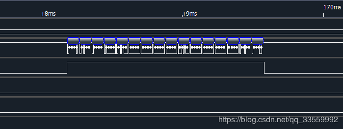

RS485使用DMA发送,切换收发状态,有以下几种实现方式:
开启DMA的“发送完成中断”,在DMA的发送完成中断中,切换收发的状态。但是,这会导致最后的2个字节发送不出去,这是因为:DMA的“发送完成中断”出现在刚发送倒数第二个字节的起始位置,这个时候切换485的收发,若接收端不是奇校验的话 将会误收到0xFF 最后第一肯定也出不去。
网上提供的解决办法是:①在DMA的TC中断里面 加大于两个字节的延时 这是OK的。 ②在DMA的TC中断里面 开启USART的“发送完成中断” 去USART的中断里面去处理 这是OK的。
看数据手册,可以利用串口的“发送完成中断TC”实现。开启USART的DMA,开启DMA传输通道,开启USART的“发送完成中断TC”
具体实现:
配置USART和DMA ,DMA中断不用开。
准备发送的时候,
切换为485发送 RS485EN_TX();-
配置好DMA。传输的数据,与长度。
开启USART的传输完成TC中断
使能DMA =======等串口TC中断就行。
中断服务函数中,失能TC 切换485接收。
开始传输:
//-----尝试不开启DMA TC中断  直接直观传输
void USART2_SendMsg(INT8U *msg,INT8U len)
        SET_RS485_SEND;                //高发送
         DMA_ClearFlag(DMA1_FLAG_TC7);      //清DMA发送完成标志
         USART_ClearITPendingBit(USART2,USART_IT_TC);
         DMA_Cmd(DMA1_Channel7, DISABLE);   //停止DMA
        DMA1_Channel7->CMAR = (INT32U) msg;                        //源地址
         DMA1_Channel7->CNDTR = len;//重设传输长度
         USART_ITConfig(USART2,USART_IT_TC,ENABLE);
         DMA_Cmd(DMA1_Channel7, ENABLE);    //启动DMA
传输完成后:
void USART2_IRQHandler(void)
        if(0x00000040 & (USART2->SR))//(USART_GetITStatus(USART2,USART_IT_TC))
                USART2->SR &= ~0x00000040;//USART_ClearITPendingBit(USART2,USART_IT_TC);
                OSSemPost(Sem_Usart2Send);
                SET_RS485_RECV;                        //发送完毕 改成接收状态
                USART2->CR1 &= ~0x00000040;//USART_ITConfig(USART2,USART_IT_TC,DISABLE);
                //OSIntExit();
                return;

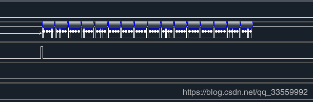

这里说一下,我由于使用的时候,在发送的时候没有“清除发送完成标志”,导致传输第一个字节后,就进入了TC中断,切换了485状态。
代码:
RS485EN_TX(); //485切换为发送模式
__HAL_UART_DISABLE_IT(&UART3_Handler,USART_IT_RXNE); /* 禁止接收中断 */
__HAL_UART_ENABLE_IT(&UART3_Handler,USART_IT_TC);  /* 使能发送完成中断 */
if(__HAL_DMA_GET_FLAG(&UART3TxDMA_Handler,DMA_FLAG_TCIF3_7))  //等待传输完成
__HAL_DMA_CLEAR_FLAG(&UART3TxDMA_Handler,DMA_FLAG_TCIF3_7);//清除DMA1_Steam3传输完成标志
HAL_UART_DMAStop(&UART3_Handler);                          //传输完成以后关闭串口DMA
时序:
在这里插入图片描述
修改后,在前面添加清除发送完成标志TC”后,既可以。
代码:
    __HAL_UART_CLEAR_FLAG(&UART3_Handler,UART_FLAG_TC);
MYDMA_USART_Transmit(&UART3_Handler,(u8*)USART3_TX_BUF,DRIVER_FRAME_LENGTH); //启动传输

时序为:
