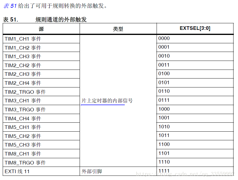

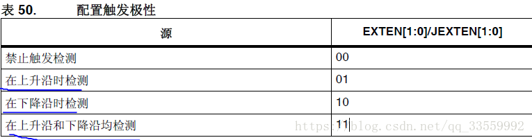

外部触发转换和触发极性
可以通过外部事件(例如,定时器捕获、EXTI 中断线)触发转换。如果 EXTEN[1:0] 控制位 (对于行规转换)或 JEXTEN[1:0] 位(对于注入转换)不等于“0b00”,则外部事件能够 以所选极性触发转换。表 50 提供了 EXTEN[1:0] 和 JEXTEN[1:0] 值与触发极性之间的对应 关系。
 这里写图片描述
这里写图片描述
可通过将 ADC_CR2 寄存器中的 SWSTART(对于规则转换)或 JSWSTART(对于注入转 换)位置 1 来产生软件源触发事件。
