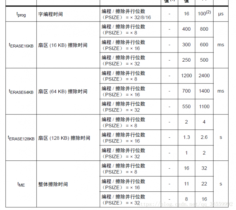

本产品硬件平台是基于STM32F429,采用HAL库开发。在操作内部flash这部分中,查看数据手册得知:
这里写图片描述
这里写图片描述
对于操作128KB的扇区擦写32位数据需要的时间,典型值是1S。最大值是2S。才能保证操作完成。

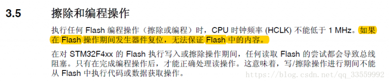

而在参考手册中提到:在Flash操作期间发生器件复位,则无法保证flash中的内容,
这里写图片描述

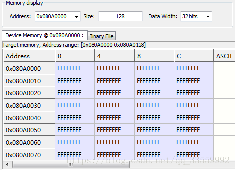

为此,我特地在擦写过程中,断电,然后看flash中的数据是什么,经过多次擦写,断电,然后用ST-Link查看扇区的数据发现,其数据如图所示:
这里写图片描述
这里写图片描述
数据为0xFFFFFFFF 或者0x00000000 不定。但是经过多次发现,基本上都是在这两个数据当中变化,无规则。
为此在判断的时候,可以采用这两个数据进行判断。
