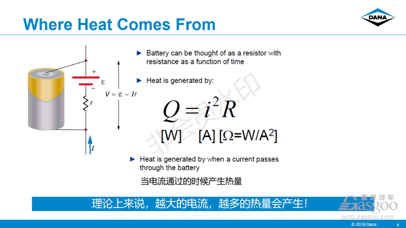

关于新能源汽车热管理产品种类比较多,今天我们集中会讲到电池热管理和IGBT双面散热器。首先从电池热管理讲起,大家可能会比较好奇的问题是电池为何会发热?简单来讲,电池本身被视作一个大的电阻,当有电流通过的时候就会发热。
电动汽车,电池,电池热管理,芯片热管理
从我上面图片可以看到,电池的热量是电流的平方乘以电池的内阻。所以理论上来说,当电池的内阻是一定的情况下,电流越大,电池的发热量越大。

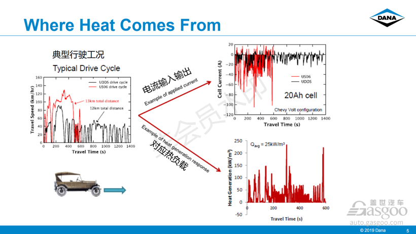

当我们了解到电池为什么会发热后,那么真实反映到电动汽车行驶工况下发热量究竟该怎么计算?我们做了一些案例分析,请见以下图片,第一个是基于UDDS的行驶工况,这是美国城市道路的一个行驶工况,同时也有US06的(US06是在UDDS的基础上,加上了其他道路的行驶工况),在这两种工况下,电流的输入和输出情况如何?同时,电流的输入和输出对应产生的热负载是什么情况?在这个图片中均可以得到很好的解释。
电动汽车,电池,电池热管理,芯片热管理

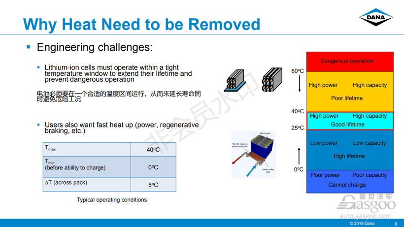

我们知道了电池因为电流发热,也知道电动汽车在行驶过程中会有电流的输入和输出,那么接下来的一个问题是为什么我们需要电池热管理呢?

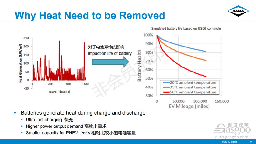

其实,电池本身跟人是比较类似的,它要求环境温度不能太高也不能太低,如果温度太高,离子活性比较强,寿命会受到影响;而温度比较低的话,充电放电效率会大幅降低,因此我们需要将电池保持在一个比较合适的工作温度范围内。
目前我们做的开发,大部分客户要求的电池工作最佳温度区间是25°~40°,对于整个电池包内电池均温性要求的话,在同一个平面内,电池的均温性要小于5°。
电动汽车,电池,电池热管理,芯片热管理
那么,如果电池热量没有被及时带走的话,将会带来什么样的后果呢?
我们通过一个案例来分析,这个分析是基于US06的行驶工况来的,在电池的环境温度处于20°、35°、50°情况下做个对比,在行驶100000英里的情况下,当电池环境温度是50°的话,电池的衰减是非常厉害的,已经超过40%,而当电池环境温度在20°左右的情况下,它的衰减则不到20%。所以通过这个案例,我们可以直观感受到电池为何要降温。对于现有市场需求的话,如快充或者对于高性能电机输出需求,这都需要大电流的输出。另外对于PHEV而言,因为电池容量小,它的充放电倍率比传统BEV要高很多……,基于以上因素,提高电池热管理有比较大的市场需求。

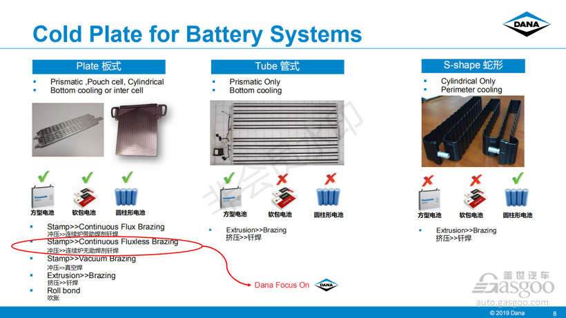

了解完电池热管理,下面我们来谈下电池冷却板,对于目前市场上电池冷却板的形式,我们自己总结了下,主要有三种结构:板式、管式、蛇形。
电动汽车,电池,电池热管理,芯片热管理
第一种板式结构应用范围比较广,从方型电池到软包电池再到圆柱形电池都可以用。其冷却类型也较为多样,可以做电池底部冷却,也可以做电芯到电芯之间的冷却。
第二种管式结构局限性比较大,用在方型电池底部冷却比较多一些。
第三种蛇形结构,这种大家应该比较熟悉,就是特斯拉圆柱形电池的液冷板。
基于不同类型的冷却板他们对应的加工工艺也是有区别的,板式结构的工艺方式是比较多样化的,有冲压连续炉带助焊剂钎焊,也有冲压连续炉无助焊剂钎焊,还有冲压真空焊以及挤压钎焊等,而我们德纳关注的主要是冲压连续炉无助焊剂钎焊。而管式和蛇形结构主要是挤压+钎焊的形式。
电动汽车,电池,电池热管理,芯片热管理
那么接下来我要讲的是三种钎焊工艺之间优缺点的对比:
首先是带焊料连续炉钎焊,这个工艺现在用的非常多,本身涂助焊剂的目的是防止铝材在钎焊过程中产生氧化(产生三氧化二铝),因为氧化层对钎焊的质量会产生非常大的挑战。不过涂钎焊剂也有一个危害是清洁度会受到影响,因为不能保证内腔中涂的钎焊剂能够100%的被清洗掉。
第二种是真空焊,顾名思义是在完全真空状态下做的钎焊,此工艺不用担心氧化层的出现,不过它的缺点是连续性不够强,可能放一批产品到真空炉后要五六个小时才能取出来,这样导致生产节奏会比较缓慢。
第三种是德纳的一个专利技术“无焊料连续钎焊”,我们通过在原材料上集成镀镍的涂层,在可以使用连续炉钎焊的条件下,不用涂钎焊剂,这样一方面最大限度保证清洁度,另一方面可以实现产品的连续化生产,保证生产节拍。

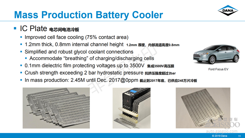

第一个给大家分享的是通用沃兰达的软包电池的电芯间电池冷却板,这个产品我们从2010年开始给通用沃兰达批量供货,截止2017年底已经供应超过1590万片的冷板,这个冷板非常薄,总厚度1mm,上下表面集成了一个3500V的高压膜。
电动汽车,电池,电池热管理,芯片热管理
第二款是福特福克斯的EV,此款车在北美市场销售,我们的产品是在2012年左右实现量产,厚度1.2mm,集成了3500v的高压膜,设计本身抗挤压强度超过2bar。
电动汽车,电池,电池热管理,芯片热管理
接下来这个产品,是我们2017年底投产的电芯间电池冷却板,总厚度1.2mm,流道高度0.8mm,值得一提的是,我们采取了并联的流道设计可以将冷却液引流到温度高的区域,从而实现最佳的电池均温性。
电动汽车,电池,电池热管理,芯片热管理
还有一个是我们在2015年量产的底部冷却板,针对方型电池,终端客户是菲亚特,截止2017年底,已供应超过53000片。
电动汽车,电池,电池热管理,芯片热管理

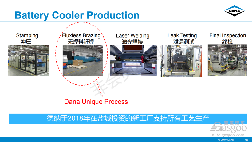

而以下这张图片是对电池冷板的生产工艺做个简单的介绍,从原材料的冲压,到无焊料钎焊、激光焊接(主要是针对接管的激光焊接)、泄漏测试、终检,这些所有的工艺在德纳于2018年在盐城投资的新工厂都可以实现。

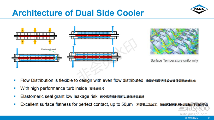

第一代和第二代功率器件热管理都是基于单面散热为主,主要的技术从工业延伸到汽车行业。第一代有散热片,第二代取消散热片后,用导热垫或其他材料替代。流道结构主要是以Pin-fin结构为主。同时,有些厂家也在做双面散热,包括我们接触的很多客户基于未来3-5年的新车型,大部分会考虑双面散热这个技术。
相对于单面散热,双面散热究竟有什么好处呢?下面这张图片我们从热阻和最高温度两个方面的对比可以直观感受到。
电动汽车,电池,电池热管理,芯片热管理
在总的流量相同的前提下,双面散热器的芯片节点到冷却液的整个传递路径过程中的热阻要比单面散热器低32%-33%左右。而在基于分配到每个单片的散热器流量相等的前提下,双面散热器芯片节点到冷却液的热阻要比单面散热器低39%左右。
此外,在同样热负载的情况下,双面散热器芯片的节点温度175°,而对应的单面散热器是220° ,可能他们用的时间差不多,但最终达到的温度值明显不一样的,双面散热器要比单面低很多。
此外,双面散热器从结构设计来讲,灵活性还是比较大的,两个不同散热器可以实现串联或并联,取决于不同的应用场景。此外,流量分配的灵活性也是比较大的,最终我们要确保分配到单个散热器的流量尽可能均衡。同时可在散热器内部集成高性能的翅片,去降低对流换热的热阻,另外我们也有可变高度的密封圈,灵活调整密封压力,降低泄漏风险。在不需要二次加工的前提下,散热器本身和芯片接触区域的平面度可以达到50微米。
电动汽车,电池,电池热管理,芯片热管理

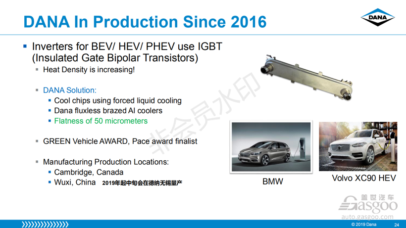

以下是我们量产案例的介绍,双面散热器我们2016年就在北美市场实现量产,供给车型是宝马i3和沃尔沃的XC90。同时德纳无锡也会在2019年中旬给国内车型实现批量生产,终端客户4-5家左右。
